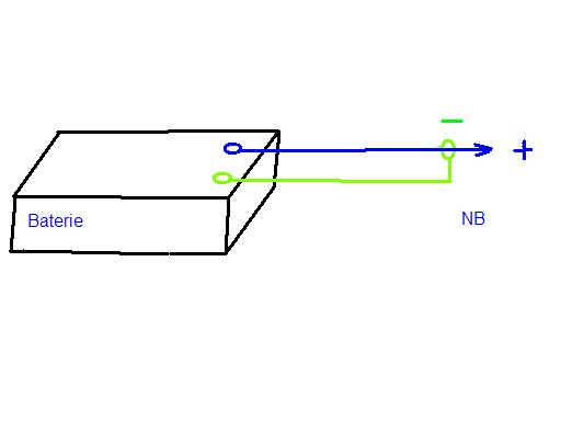

Re: napájení notebooku
Příspěvek od guest »
Když nevidím co máš, těžko říct. Koncovka se nejspíš koupit nedá, ale nevím, co vím prodávají se jen ty vstupní nn kabely co strkáš do zásuvky ve zdi.
Vůbec nejlepší by bylo kdybys měl nějaký kabel od starého zdroje, ten nastavil /nepopletl polarizaci a máš hotovo. Pak ještě nějaké svorky na tu baterku abys to mohl připojit. Princip je viz obrázek /narychlo načrnutý/.
