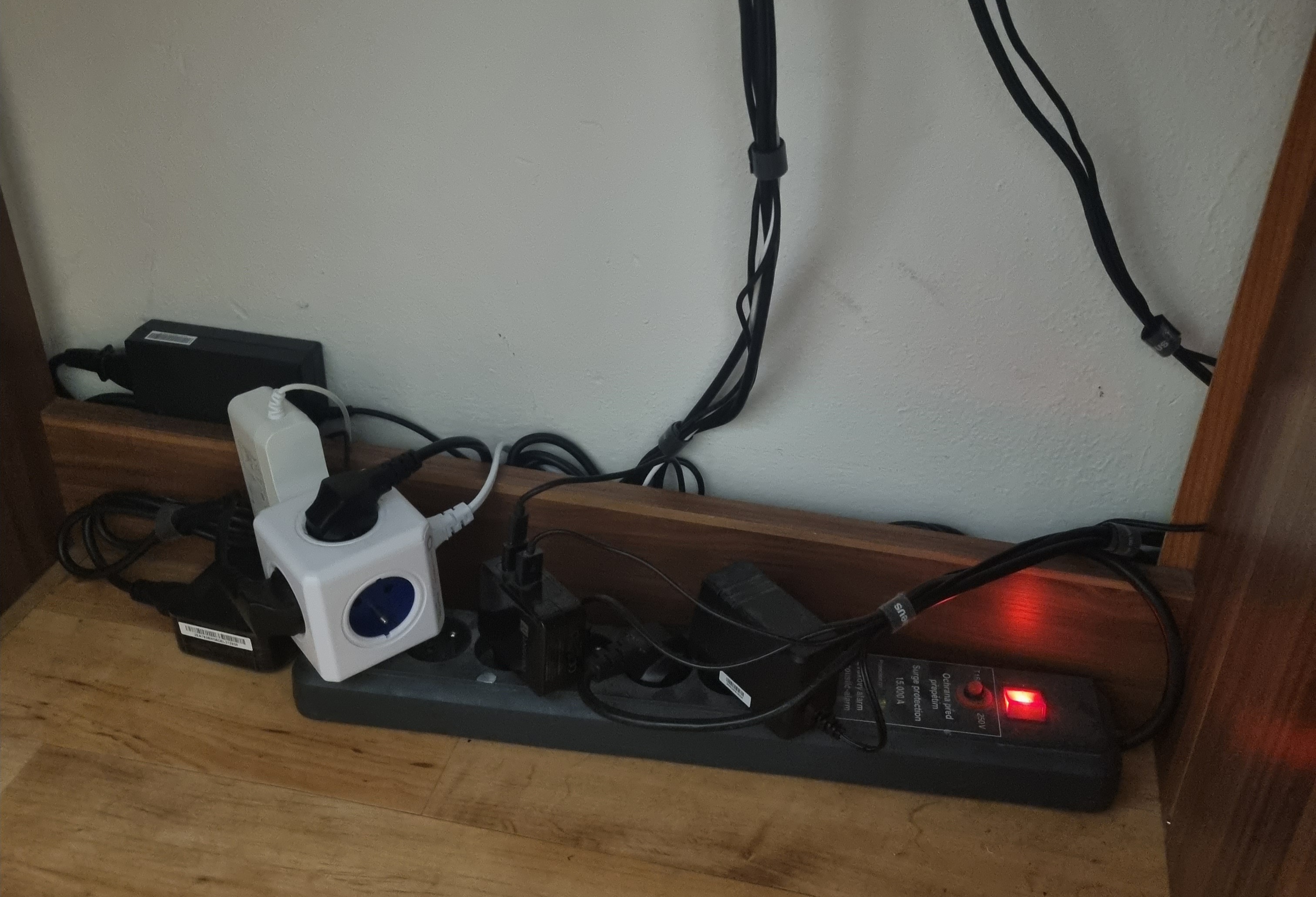

Ahoj, mám doma zapojené už dost věcí na jednu zásuvku a chci se zeptat jestli je to takhle OK nebo ne.
Na zásuvce je rozdvojka kde je zaplá lednice a na druhé zdířce tato přepěťovka.
Elektrice vůbec nerozumím tak radši píšu sem.
Děkuji za info
Děkuji za info

Jako takhle, nezapojoval bych víc prodlužovaček za sebe.
Každá prodlužovačka má někde v manuálu/štítku napsaný nejvyšší možný odběr.

Není to nutné, nicméně je rozumné lednici mít na samostatném okruhu, který není napojený na hlavní jistič.

Kdyby tohle videl naz bezpecak, tak to s nim slehne.
Nikdy nezapojovat do sebe dve prodluzovacky a rozdvojky.
Ty mas za sebou dokonce tri.
To vlevo je predpokladam Powercube.

Jojo powercube, tam píšou že můžu do sebe zapojovat i více (samozřejmě myslí powercube a ne jiné prodlužky).
Nemáte teda nějaký typ na dobrou prodlužku ? Klidně i chytrou (ty jsem našel ale zas nemají přepětovku).

Petře, prosím tě, jakožto úplnému mamlasovi v této problematice, můžeš mi prosím tě vysvětlit, proč není naprosto ideální zapojovat do sebe více prodlužovaček?
Re: Přepěťová ochrana
Schvalne si zmer odpor, jaky ma takovato soustava a jake proudy a napeti jdou pres ni.
Soused takto odrachl televizi, rozdvojka ve zdi, jedna prodluzka, do ni druha, 5x to vydrzelo, po seste buch.
Jsme schvalne koukali do lacinych rozdvojek a prodluzek od cinana, jak jsou zevnitr pekne osmahle.
Toto se resi tak, ze se na zed pridelaji dalsi elektricke zasuvky.

Našel jsem třeba tyhle srandy, jestli by mohla být nějaká dobrá, s tím že bych eliminoval rozdovjku a popřípadě powercub.

Chtelo by to eliminovat tu rozdvojku, ve ktere je lednice.
Samotna prodluzovacka je OK.
Jde tu zasuvku predelat na dvojzasuvku?

To popravdě nevím a ani se mi to nechce rozebírat protože elektrika je asi poslední věc kde bych se chtěl hrabat.

Být tebou, tu tvoji radu radu radši smažu, než se toho někdo náhodou chytne, když tomu nerozumíš, neraď laikům, jak má být provedená elektroinstalace, nic osobního.Mr. Incognito píše:Není to nutné, nicméně je rozumné lednici mít na samostatném okruhu, který není napojený na hlavní jistič.

Lednice se dava na samostatny okruh bez proudoveho chranice, pokud chranic vyleti, aby ji nevypnul.
Pri zapojeni do bezne zasuvky se jen riskuje to, ze clovek najde vyteklou lednici a zkazeny obsah. Nic
horsiho se nestane. Spotrebu ma za provozu lednice mensi, nez pocitac. Pri nabehu ale ma spotrebu
pomerne vysokou - tak pozor na 3600W limit u 16A jistice.
Jen bych do stejneho okruhu nezapojoval i zrave srandy kolem 1500-2000-2500 Wattu jako vysavace
a varne konvice.
a varne konvice.
