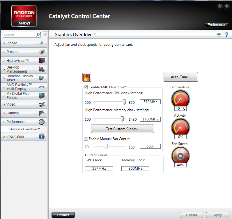

Jinak pokud by to bylo vysokou teplotou grafiky tak otáčky ventilátoru se dají nastavit přímo v Catalyst control center pod volbou Performance, když tam dáš 100% tak by ti to tu grafiku mělo trochu schladit a pokud to bude pořát padat tak je možné že je chlazení zanesené prachem nebo problém je někde jinde.

dumpy kdyžtak davám sem http://leteckaposta.cz/644101910 .... zanesené prachem to určitě nebude mam to zavřené a teď sem koukal a je to čist= tne catalyst mam cz tak perfomance tam neni :D

tak přetaktování

přetaktování tu není eslti maš skype muzu sdílet obrazovku tak ti to ukazat nebo nevem :D

Sory blbě jsem to napsal já požívám anglickou verzi a u těch českych jsem jenom odhadoval :smile: Ale našel jsem na googlu obrázek tak snad ti to pomůže.

Hlavně nic netaktuj, maximálně to vrať na default hodnoty, ale pokud nevíš co děláš, tak můžeš udělat víc škody než užitku. :roll:

Nemyslel jsem aby taktoval :o , ale je tam možnost řízení otáček ventilátoru (u mne), ale u něj to tam není :-( takže otáčky tudy zvíšit nepude. Je jasné že pokud má i na normální takty teplotu kolem 92°C tak si na taktování může nechat zajít chuť.
