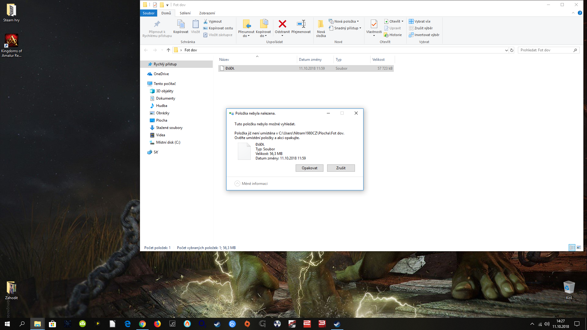

Dobrý den mám problém bratr mi přinesl na flešce fotografie z dovolené v raru dak jsem je dal rozbalit ale mezi nima byl jeden soubor který nelze smazat přepsat nic nemohu se ho zbavit poradí někdo jak ho odstranit díky. Dělá mi to toto viz. foto

Skús Unlocker.
Re: Nelze smazat
Soubor tam není, ale něco na něj pořád ukazuje. Nebo je poškozen, nebo je na disku křížový odkaz atd...
Zkontroluj disk příkazem "chkdsk c: /F".
Vzhledem k tomu, že jde o systémový disk, bude chkdsk chtít restart a proběhne po restartu.
Nebo můžeš soubor zkontrolovat ve stavu nouze.
Případně zkusit live verzi linuxu, ten ho ale s největší pravděpodobností nenajde.

Po restartu mi to Unlocker smazal díky moc za rady.
