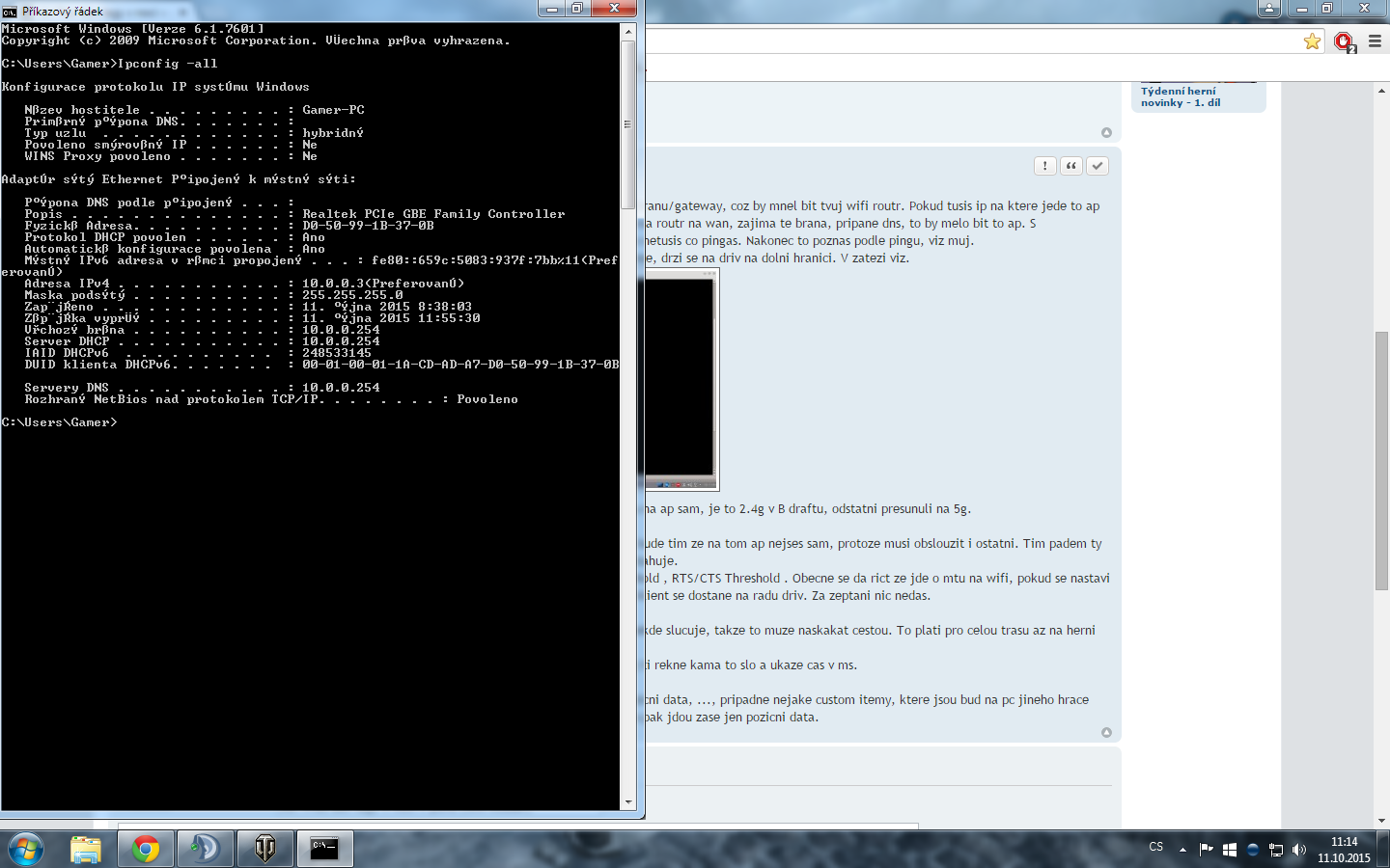

Dej si z prikazove radky ipconfig -all , a dej si ping na branu/gateway, coz by mnel bit tvuj wifi routr. Pokud tusis ip na ktere jede to ap na kostele tak na nej dej ping, pripadne se podivej co ma routr na wan, zajima te brana, pripane dns, to by melo bit to ap. S neverejnema ip je to jednodussi nez s verejnejma, tam netusis co pingas. Nakonec to poznas podle pingu, viz muj.

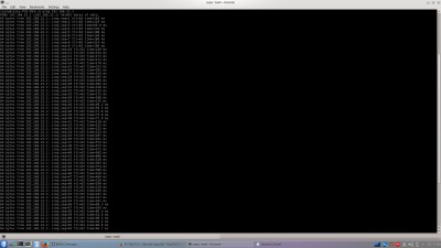

Muj ping na ap vzdalene cca 300m je 1.6-5ms, bez zateze, drzi se na driv na dolni hranici. V zatezi viz. , stahovani slaxu max rychlosti cca 600KBs. S tim ze jsu na ap sam, je to 2.4g v B draftu, odstatni presunuli na 5g.

V přikazovém řádku se nevyznám napsal sem do ní jen ipconfig -all a tohle mi dalo a dál nevím

Skus ping na 10.0.0.254 , coz je snad ip tveho routru, na kablu by to melo hazet pod 1ms, mne pres 2 switche 0.5ms. Pak ze srandy prubni zda ti odpovi na ping 10.0.0.1 . Skus obe ip v prohluzeci, teoreticky by tp link mel jit poznat, hlavne pokud k nemu mas login heslo (default je oboje admin). Za mne ti routr neodchazi a nema cenu to nejak resit. Je v tom proste pocet klientu na jeho AP, pripadne ruseni jinou wifi pres den.
