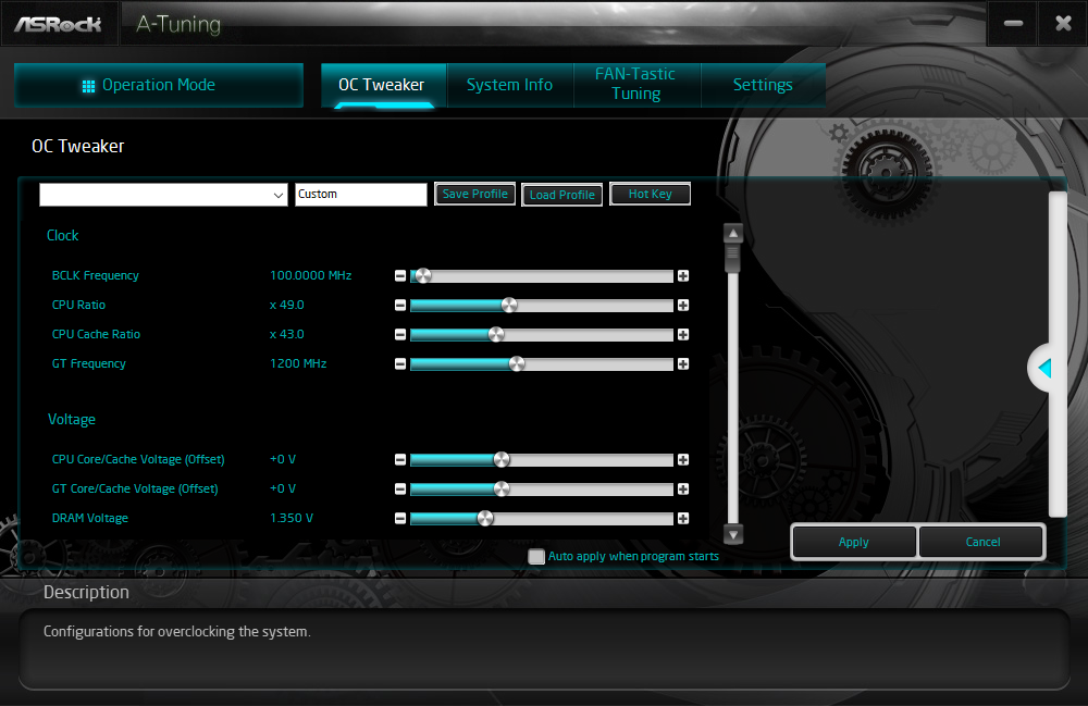

Po updatu biosu mi to na default nastavení teď dá v zátěži pouze 4,6 GHz na 1,28 V a teplota se drží max na 59 °C. Jelikož jsem OC antitalent, raději bych si to pořádně vyjasnil - stačí nastavit násobič a pak zvyšovat napětí CPU do stabilní hodnoty? Ostatním věcem totiž vůbec nerozumím... Zkoušel jsem jen tak na vyzkoušení zapnout Multi Core Enhancement a dělalo to nějakých 5 GHz. Chtěl bych v tom mít trochu jasno, se kterými hodnotami hýbat. Mám možnost to nastavovat i z Win přes ASRock A-Tunning, ale opět nevím, s čím raději nehýbat. Má smysl měnit CPU Cache Ratio nebo BCLK frekvenci? Omlouvám se za hloupé otázky...

Taktuj z biosu, ne z OS.
Nastav násobič na 47 pro všechna jádra a napětí dej fixed 1.25V. Load line calibration dej 1. Uložit a restartovat. Zapni si něco na sledování napětí a teplot např. CPU-Z + HWMonitor a k tomu Realbench Stresstest a otestuj stabilitu alespoň 1 hodinu. Pokud to bude stabilní tak zvedni násobič na 48 a takhle pořád dokola až se dostaneš na 50.
Long a Short power limit tam budeš mít někde taky jen nevím z hlavy jak to tam je popsaný. Nastav maximální hodnotu (4095).
//Pokud se ti s tím nechce takhle srát, tak nastav násobič rovnou na 50. Když to při testu zamrzne nebo hodí BSOD, tak bude potřeba zvýšit napětí. Šel bych po krocích +0.01V. Hlavně sleduj teploty.

OK, supr, díky moc. S tímto si poradím :) Jen takový detail - když jede vše na default, tak se podle využití CPU mění napětí podle jeho využití, ale pokud tam dám fixed, tak to jede stále na té nastavené hodnotě a nemění se to vůbec, i když frekvence spadne v idle na 800 MHz. Je to takhle v pořádku? Jo a jaký si mám dát prosím strop teploty?

Ano, takhle je to v pořádku. Fixed napětí se nemění při přechodu idle / zátěž a naopak. Jen to povyskočí o pár desítek mV do plusu nebo do minusu na základě nastavené hodnoty Load Line Calibration.
Držel bych to kolem 80°C. AVX zátěž tomu dá stejně pořádně zatopit.
Pokud bude systém pořád zamrzat, házet BSOD a teploty budou vysoko, tak sniž násobič.
Jinak Long Duration Power Limit a Short Duration Power Limit jsou ty hodnoty o kterých jsem psal v předchozím příspěvku. Dej je na max.
AVX Ratio Offset můžeš dát klidně na 1. Sníží to takt v AVX zátěži o 100MHz a pomůže to celkové stabilitě.
BCLK Frequency nastav pro jistotu na 100. CPU Cache nech na auto.

Tak zatím jsem se dostal na 4,8 GHz při 1,28 V a vypadá to stabilně. Není to napětí moc? AVX a BCLK fr. jsem nechal na auto, ostatní mám dle výše uvedeného. Akorát teda moc nevím, čím je nejlepší testovat stabilitu. Stáhnul jsem RealBench 2.43 a testuju to tam, v levém dolním rohu hlavního okna to občas červeně napíše, že je systém nestabilní a test se vypne, ale PC nezamrzne. Po zvýšení napětí to projde do konce. Dostal jsem se na cca 63 °C při 4,8 GHz/1,28 V v RealBench, ale pak jsem zkusil Prime95 na max heat a jsem na 80 °C. Je to ok? Jo a asi hloupý dotaz, ale jak moc tomu procesoru vadí, že jede stále na fixed napětí i mimo zátěž? Nedá se někde nastavit horní hranice napětí v zátěži tak, aby to v idle normálně padalo? :) Díky

Tak znovu. Dej BCLK Frequency na 100. Je to defaultni hodnota. Na automatiku ti to může při OC povyskočit a budeš mít systém nestabilní. Zrovna u ASRocku jsem se s tím už několikrát setkal.
Pokud padá samotnej stress test, tak lehce přidej napětí. Prime95 netestuj, takové zátěži nikdy nedosáhneš. Zkus třeba OCCT pokud ti Realbench nevoní.
Kolem 80°C je to pořád OK. Skříňové ventilátory jedou aspoň na 600rpm?
Fixed voltage CPU nevadí, neřeš to. To by si do něj musel pálit dlouhodobě přes 1.45V, ale to by si stejně neuchladil. Přes Offset jde nastavit aby se ti bez zátěže snížilo napětí, ale nech to tak jak to máš. 1.28V není žádné vysoké napětí.
