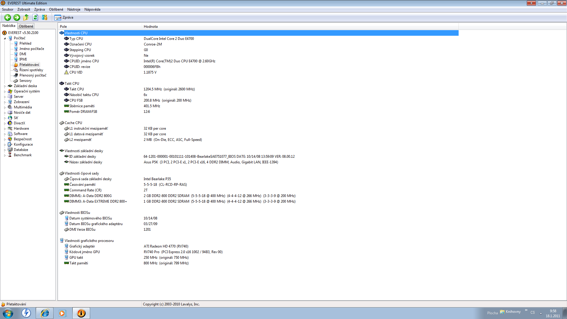

Jedu i podle tohohle http://www.overclock3d.net/reviews/cpu_ ... herboard/4
Proste nevim :( jsem blbej to chce vice casu :(

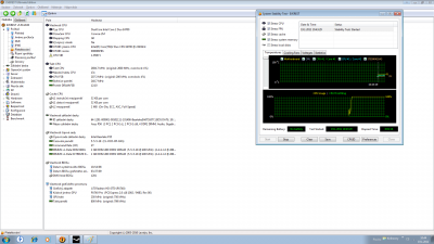

Tak chlapy :)
Na tohle jsem blbej :(
--- Doplnění předchozího příspěvku (19 Led 2011 10:49) ---
Tak jsem nasel v desce ulozeni ruznych profilu nastaveni :))))
Takze proc bych si nehral zejo :)
Puvodni nastaveni jsem si ulozil a ted tedy testuji jine :)
zatim mam Poměr DRAM:FSB 12:10
Melo by to byt 1:1 :) takze relativne je.
Nejde mi zvednout fsb asi je to nejak zamceny a nevim kde se mam k tomu v biosu dostat :(
Nejaky napad?Dekuji KillCZ

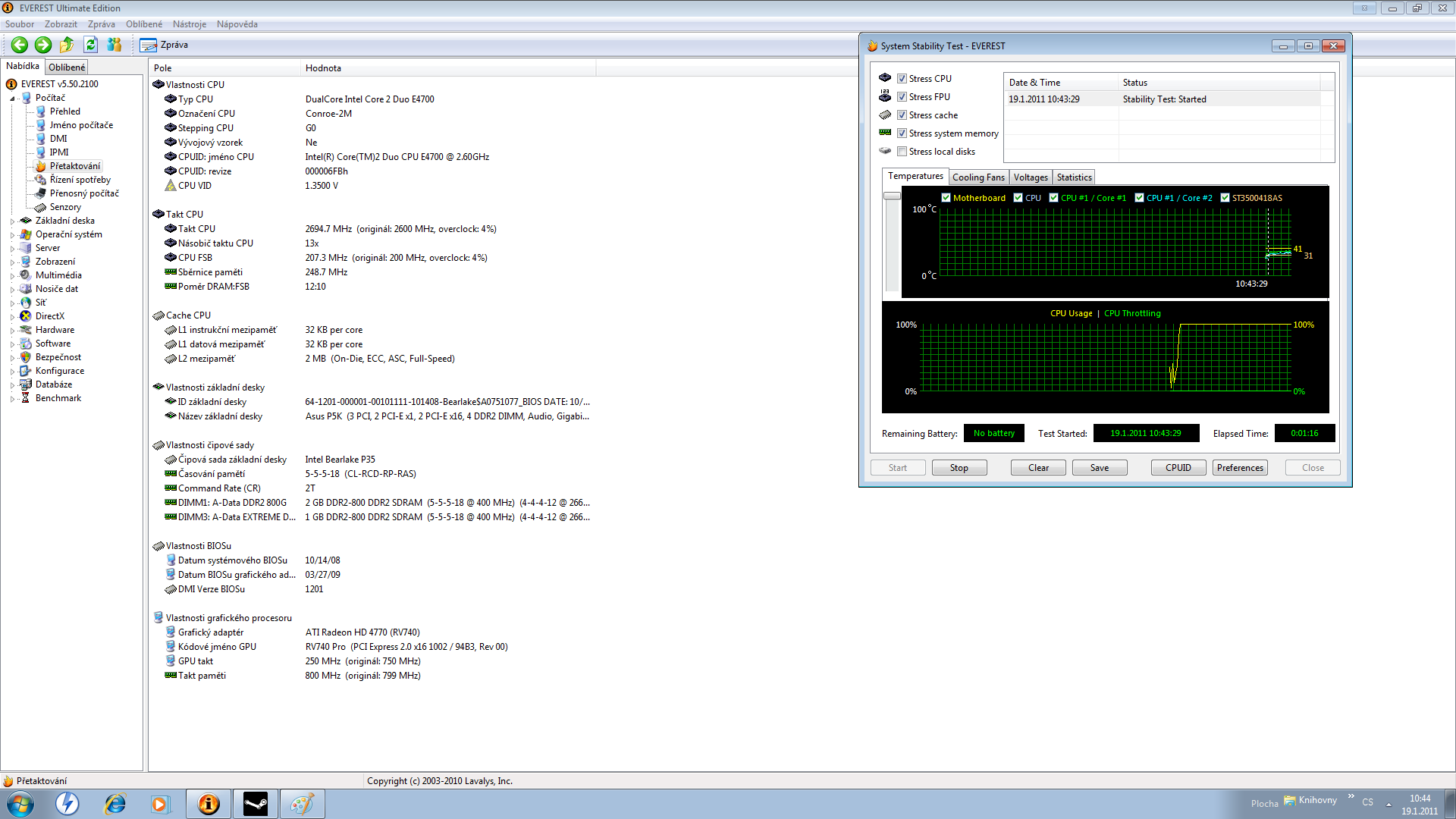

Ten poměr dej naopak. Takto mají RAM ještě vyšší frekvenci a ty ji potřebuješ naopak snížit.
FSB tam možná nebude napsané přímo jako FSB, ale už se ti to nějakým způsobem podařilo zvýšit na 207MHz

Jak jsi nastavil 12:10 tak to nastav opačně. A FSB zvedáš přes FSB Frequency
Re: Prosim o radu s taktováním
no tak to mi bylo jasne jenomze stim nejde hejbat :( musi se tam asi neco vypnout nevim :(
--- Doplnění předchozího příspěvku (19 Led 2011 17:21) ---
FSB frequency nehnu stim :(
12:10 jsem zvednul severni mustek na 333 opacne to nejde :( jeste muzu dat 400
