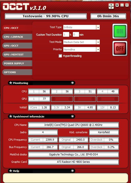

Zkusil jsem v biosu přetaktovat procesor z 2,4 na 2,9 GHz, což šlo bez potíží, následně jsme spustil OCCT, ale hodnoty jsou pořád na 2,4 GHz.
Hodnoty při zátěži
Kde je chyba?

Zkus projít ještě jednou nastavení v BIOSU. Po nastavení přetaktu to najelo na první pokus? Jestli ne, mohlo se to samo vrátit k výchozímu nastavení. Mě to OCCT ukazuje frekvenci dobře, tak je asi někde chyba v BIOSU.
EDIT: máme podobné desky tak jestli chceš můžu ti udělat fotku v BIOSU jak to mám nastavené. Mám to takhle jet už třetím rokem... (njn, Q6600 není žádná novinka už :/ )

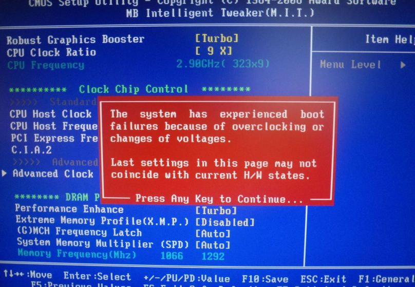

V biosu je to nastaveno, ale při vstupu do menu biosu to háže tuto hlášku
a to bude asi ten problém :?

Jo to je přesně co jsem myslel... Máš něco nastaveno blbě a tak to nenajede a vrátí se k výchozímu nastavení...
Pohlídej si hlavně PCI Expres LOCK, ať ti sedí frekvence pamětí po zvýšení FSB (dívám se že máš 1066MHz ramky, ale nastavené na 1292MHz... uprav děličku) a asi bude třeba přidat na procesoru VCore, tady s citem.

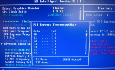

PCI Expres hodnota LOCK tam není, pouze AUTO a poté hodnoty od 90 do 150

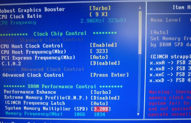

.Pokud upravím děličku, jaká musí být hodnota, menší než 1066?Přesně mi to tak nějak nevychází

Tak u PCI-E nastav 100. U těch pamětí by ti mělo vycházet 1066 nebo méně. Můžeš je zkusit taky trochu přetaktovat, ale to bych dělal až pokud budeš mít odzkoušený procesor na nějaké vyšší frekvenci.

A je to tam běží to, díky za rady, jdu zkusit poměřit teplotu, na jak rozumnou bych se měl dostat při zátěži?

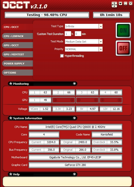

Po půlhodině OCCT se teplota cpu při 3,2GHz@1,45Vcore usadila pod 70 stupni na nejteplejším jádru. Máš to opravdu horké nějak moc....

Tak jsem s chladiče sundal ventilátor, vyluxoval a nasměřoval ventilátor na jinou stranu.Z nepochopitelných důvodů jej v CZC při montáži namířili přímo na grafiku, což jsem pokládal dříve za normální, když jsem neřešil teplotu.Taktul jsem na 3 GHz a po deseti minutách je teplota jader od 67-73 C.Jen teplota grafiky mi trochu dělá starosti 78 C.Stáhnu to asi raději na 2,9 aby byl klid.
