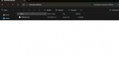

Mám problém se svým biosem, poslední verzi biosu mám:E7B86AMS.AI5
Potřebuji tam dát nejnovější Bios skrz anticheat TPM 2.0.
zkusil jsem teda stáhnout nejnovější od MSI verzi 7B86vAI7. Když to dám na flešku a jdu do biosu update tak se mi vypne PC a potom mi napíše: Nebyl žádný update biosu vyhledán.
Nemáte někdo zkušenost, co v takové fázi dělat?
Deska MSI A PRO B450

Prečo máš na screene A14,keď chceš A17 ?Skúsiť môžeš aj cez MSI Live update alebo cez Flash Bios Button na zadnej strane.

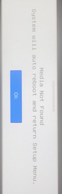

Moc tomu nerozumím. Jak se ti může zobrazit hláška "Nebyl žádný update biosu vyhledán", když se ti předtím PC vypne? Nechtěl jsi napsat, že se PC restaruje? U některých MB se flešuje BIOS tak, že se nejprve načte z USB flešky, pak se restartuje a začne flešovat BIOS.

Je tam ten nejnovější BIOS co na MŠI stránkách je
V příloze je ze mi ukazuje tohle:

Skúsil si druhý USB port alebo druhý kľúč?Skús si dať ten súbor s biosom priamo na C,či sa k nemu potom preklikneš v biose.
Re: Update Biosu
Zkusil jsem totiž všechny, černý co mam a modrý z desky.
To mi neukazuje dal, jenom flash update a to je vše když na to kliknu.
