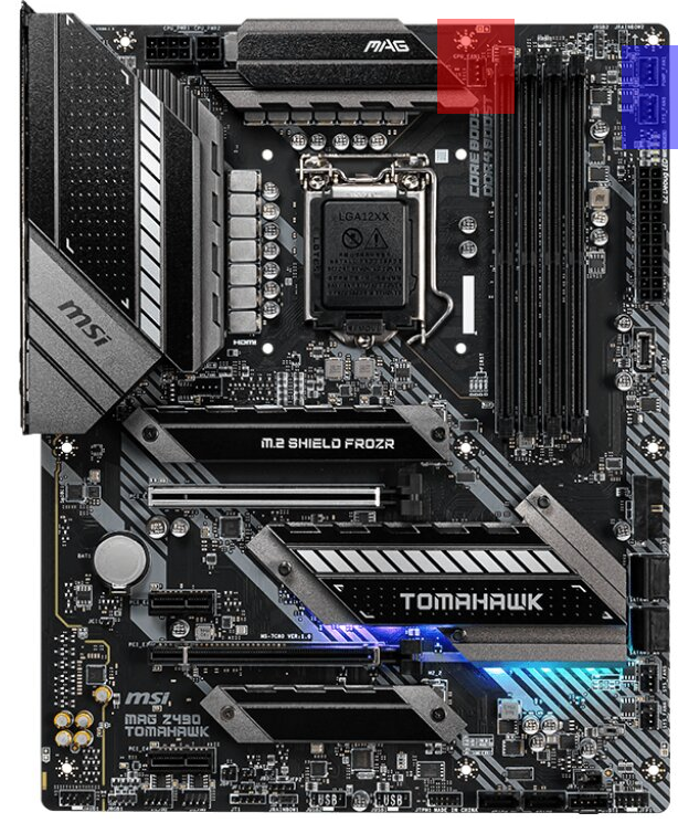

Jen jedna technická, máš chladič od CPU zapojen správně do desky, tj do správného slotu?
smetak
Příspěvky: 38
Registrován: 22 pro 2014 13:40
Re: CPU FAN ERROR
Příspěvek od smetak »
No, mám ho v CPU_FAN1 (tvoje červený pole), což jsem myslel z logiky věci, že je správně. V tvym modrym poli mám zapojenej přední větráček od case (SYS_FAN6) a pak tam je PUMP_FAN1, což nevim, na co je. :D

nastav si v biosu PWM regulaci větráku cpu a pošteluj křivku větráku ... na ty přednastavené profily se vykašli ... smart nemusí být vždycky smart ... ajo, ty obrázky jsem neviděl, máš to tam ... zkus posunout ten tmavěmodrý bod nahoru, na nějakých 35C a zbylé dva taky kousek, aby byla nějaká vzestupná křivka ... nezapoměň uložit ty změny ... pak taky ty dva systémové, na každý kliknout a nastavit, pak společně nakonec uložit a ven ... musíš zkoušet, jak se to chová ... na každé sestavě jinak ...
