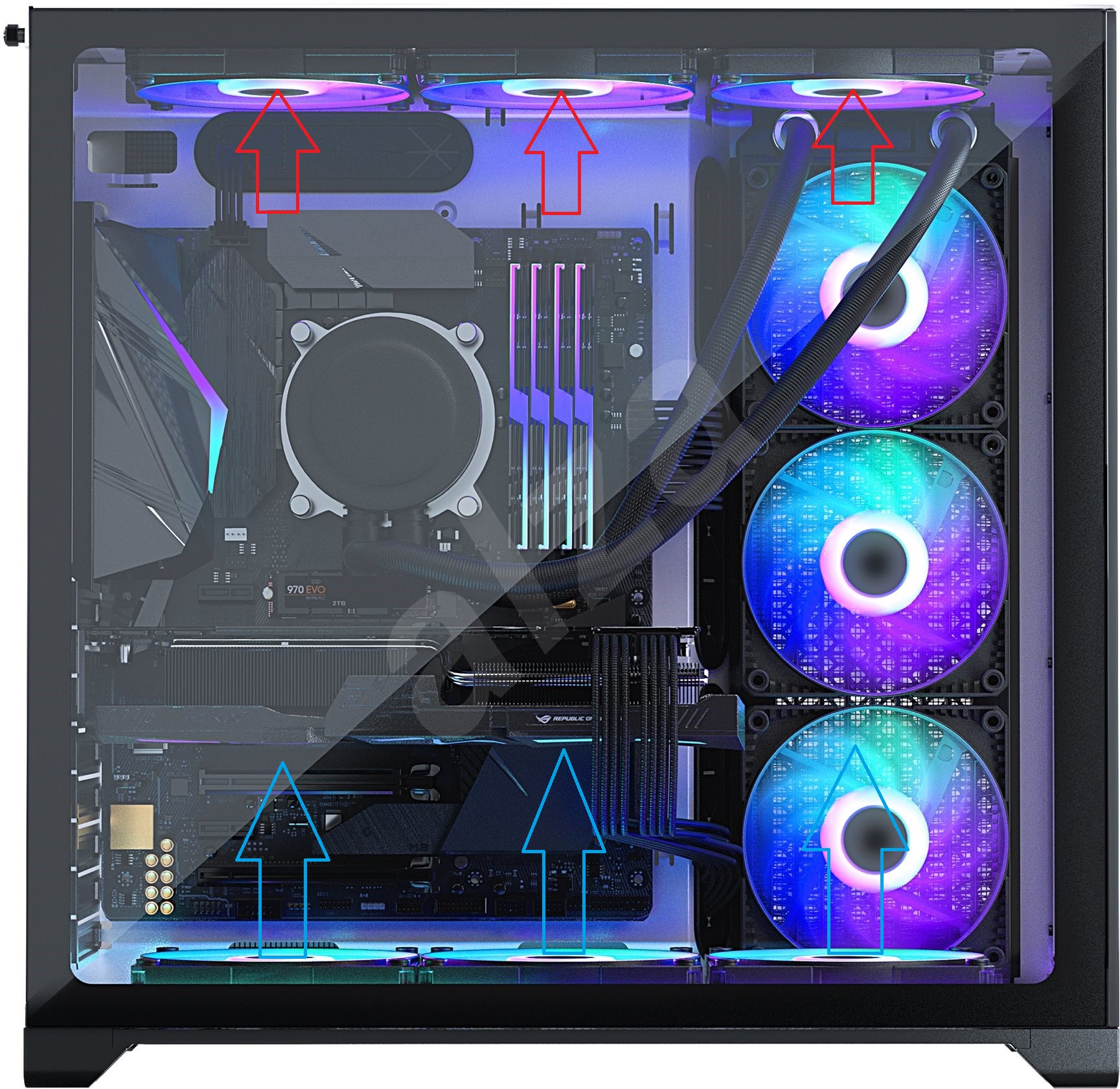

Jak říkám, myslím, že budou stačit ventilátory do stávající skříně jako je to vidět tady:

A celemu airflow stoji v ceste grafika karta, ktera fouka vzduch proti prosklene stene skrine.
Takto jsou to 3 saci a 6 vyfukovych ventilatoru.
Autort skrine musel propadnout z fyziky, jinak si nedokazu vysvetlit takovy paskvil.
Jestli budou stacit se uvidi az se tam daji - ono - slusne receno - nic jineho delat nejde
nez mit ve skrini 10 ventilatoru a doufat ze budou teploty aspon podobne tem, co ja mam
se 4 ventilatorama a airflow od predu dozadu.

taky tam jaksi v té skříni chybí zdroj ... mám fractal r5, dva větráky vepředu jeden vzadu + zdrojový a žádné teploty se nekonají ... kdyby bylo potřeba, pořád můžu jeden vepředu přidat a otevřít vrch, zatím není důvod a to mám v zátěži 150 + 200 watt cpu + grafiku ... na tom obrázku je to úplná ptákovina, tři spodní foukaji proti grafice, která fouká proti nim ... ... pak že má někdo vysoké teploty komponent ...petr22 píše:A celemu airflow stoji v ceste grafika karta, ktera fouka vzduch proti prosklene stene skrine.

gogo1963
je asi zbytečné se tu dohadovat, ale grafika nefouká dolů nybrž nahoru. Ještě jsem neviděl grafiku co vytahuje vduch z karty, ale vždy fouká do karty (do žeber). A i když má v cestě komponenty tak teplý vzduch jde nahoru a právě ty spodní tomu napomáhají a přivádí i studený na ofuk. Jak jsem už řekl, bedna je to na hovno, ale furt je lepší zkusit variantu 3+3 než hned kupovat novou bednu. Pokud neuspěje, pak může novou bednu koupit a ventilátory použít v ní.
