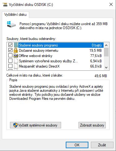

Otevřel jsem téma ještě. Petře. Opravdu tam ta komprimace je. Jedná se o WIN 10. Navedu na okno:
Dole na liště vedle START je Lupa/ napiš -vyč- objeví se v okno- Vyčištění disku/ vyberte jednotku/ OK/ Soubory které budou odstraněny/ a zde je v okně položka ,,Komprimovat jednotku operačního systému. Já tam mám 5.99GB. Položku mohu zaškrtnout nebo ne.
A nyní mě zajímá, co tím myslí tvůrci. Mimo jiné jsou tam možnosti jako: Stažené soubory programů, Dočasné soubory internetu, Dočasné soubory, Miniatury a pod. Tyto odstraňuji. Ještě v tomto okně vlevo dole je možnost ,,Vyčistit systémové soubory". Zde jsem zjisti, že pokud toto udělám, tak se smaže Bod obnovy-(to jen pro informaci).
Takže k té komprimaci: Na co tam je ??? Co se bude komprimovat. Pokud něco komprimuji tak to zabere nějaký čas. Ale jistě tam je něco i potřebného pro chod PC a pokud se to bude při činnosti PC potřebovat, zabere to jistý čas pro Dekomprimaci. Podle mě by se měly komprimovat pouze nepotřebná data a ne Jednotka operačního systému. Je to blbost či cooo ...
Jinak jsem se snažil snad popsat otázku podrobně.

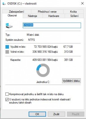

Re: Odstranění aktualizací
Ja mam polozku "komprimovat jednotku" pouze ve vlastnostech disku, nikde jinde.
Ta komprese je v realnem case, zpomaleni neni v praxi viditelne.

Neumím vložit obrázek sem. Poslal bych snímek nebo třeba výstřižek nebo print screen. Jak se sem dávají.
Popotáhl jsi to ve Vyčištění disku dolu?
Popíši to:
Pomocí programu Vyčištění disku můžete uvolnit až 6.03 GB diskového místa na jednotce (C:).
Stažené soubory programů 0 bajtů
Dočasné soubory internetu 1,41MB
Systémem vytvořené soubory služby Z... 3.60KB
Komprimovat jednotku operačníhu syst... 6,01GB
Mezipaměť shaderů DirectX
Soubory Optimalizace doručení 464KB
Hybridní realita 0 bajtů
a zde 5 dalších.
Neni to nikde.
Z logickeho hlediska je pochopitelne nesmysl, aby aktivace/deaktivace
komprese souboru byla ve vypisu souboru, ktere maji byt odstraneny.
Ve Windows je ale mnoho veci, ktere logiku popiraji, takze u nizsi edice
to tam klidne byt muze.
Ja bych to urcite nezapinal.
