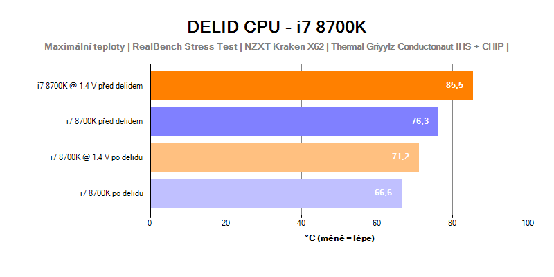

Jo i5 bude v základu pravděpodobně topit méně, vycházel jsem z:
i7 - Delid + Kraken.png (11.71 KiB) Zobrazeno 1633 x
V případě použití Krakena X62, pak taky samozřejmě záleží na křivce ventilátorů a pumpy.
Těch 70-75C bylo myšleno spíš jako +- všeobecně na všechny CPU.
U Coffee Lake se už nedávají boxy ke K sérii no, asi uznali, že to je zbytečný. K si kupuje ten, kdo chce taktovat, takže by to stejně nepoužil. Ke staré i7-4770K tu někde ještě mám i boxáč, který jsem taky nikdy nepoužil :D.
Jinak jako věřím, že ventilátory můžou udělat nějaký rozdíl, ale fakt hodně malý, možná tak 3C, prostě nic, co by stálo za řeč. Když je pod tím špatná pasta.
