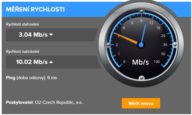

rekonstruovali jsme byt (mj. jsme natahovali rozvody internetu skrz zdi, dříve nám vedly kabely po zemi podél zdí), zapojil jsem modem do sítě, ale co se nestalo - mám teď výrazně nižší rychlost internetu, než dříve. Platíme za 50Mb/s, takové rychlosti jsme i dříve normálně dosahovali, ale nyní (se stejným modemem) máme rychlost downloadu max. cca 13 Mb/s, přičemž nejčastěji se pohybujeme kolem 8-9 Mb/s, bez ohledu na počet zapojených zařízení - ikdyž mám připojený jen PC, tak se nic nemění, i na wi-fi jede stejná rychlost. Paradoxně rychlost uploadu se pohybuje kolem 10 Mb/s, takže je často vyšší, než rychlost downloadu.
Viz. printscreen cvaknutý před chvílí.
Máte někdo nápad, čím by to mohlo být?

Bola aj kontrola,tých nových rozvodov ?

Jak to myslíš? Kabely jsou ve zdi, po připojení to hlásí "připojeno k internetu"... jak bych to mohl ještě jinak zkontrolovat? Kabely zapojovali elektrikáři...

"Kontrolovali elektrikáři" pomocí Tester kabelů UTP, RJ45, RJ11, STP, Cat5e, Cat7 ...třeba https://www.alza.cz/w-star-ws468og-d722 ... 6264923093~
A důležitá je nejen vodivost ale i výběr do párů podle barev.
https://www.alza.cz/zapojeni-sitoveho-kabelu

Je možné, že to ty umělci zapojili blbě.

Zkus připojit PC napčímo volným kabelem přes pokoj do modemu (ne ze zdi) a budeš vedět hned, kde je problém
