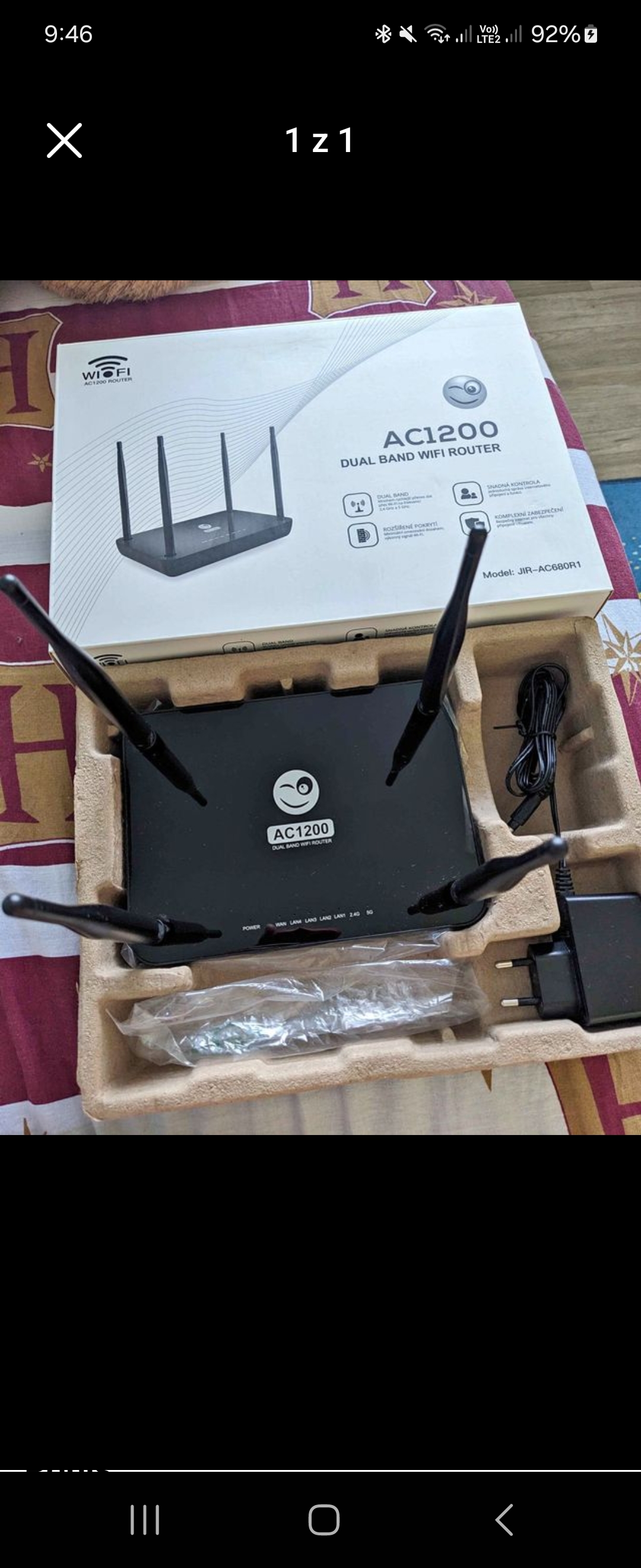

Potřebuji jen zlepšit signál v garáži a aby uměl 2.4 i 5 GHz
Re: router ZTE H267A
Vyhoví oba.
Já bez problémů používám tento: https://www.czc.cz/asus-rt-ax53u/323748/produkt - umí i WiFi6 (802.11ax). Ale to je na tobě.

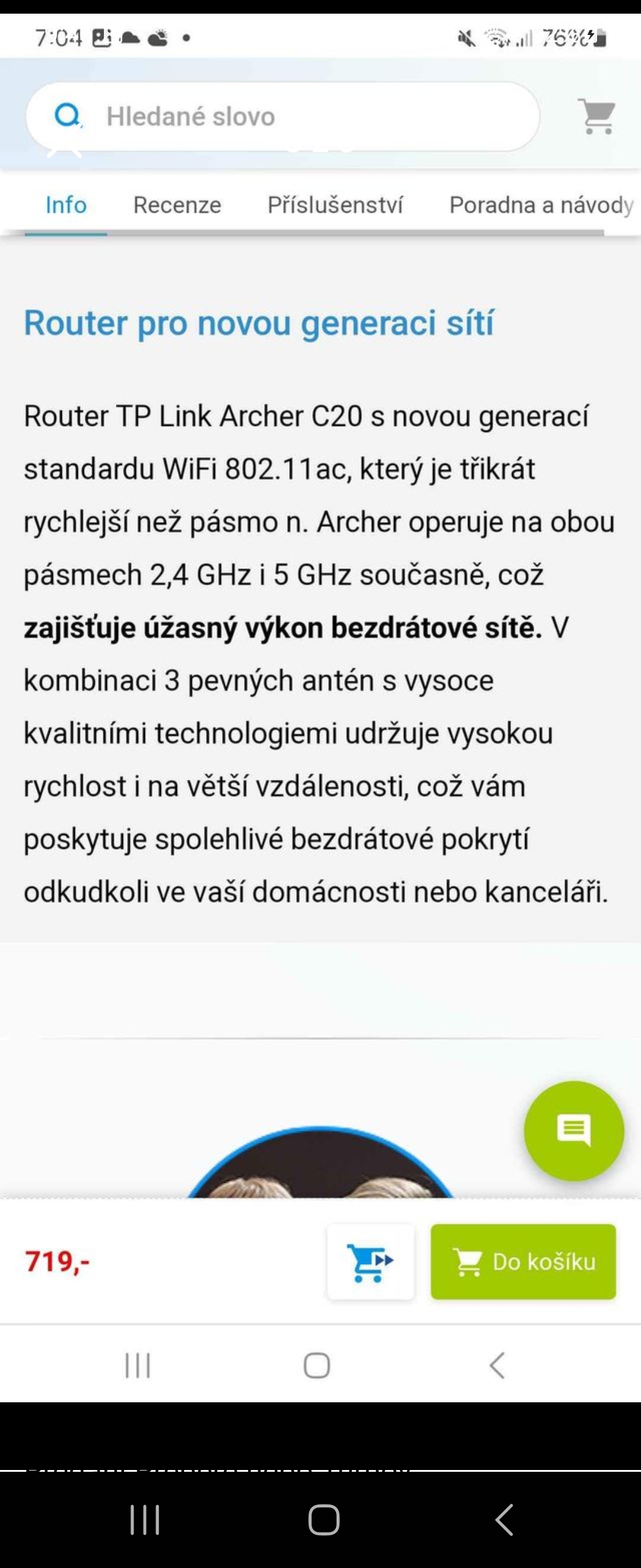

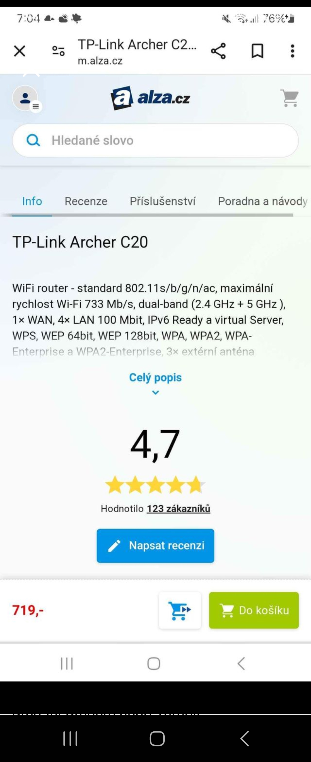

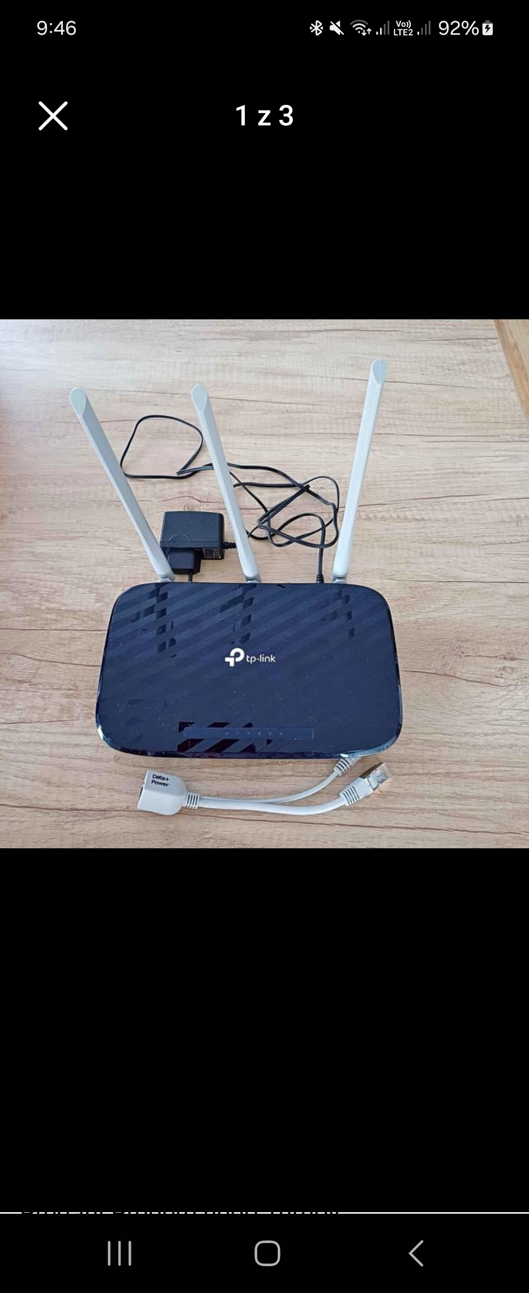

Tak jsem sehnal tp link archer c20 a nemohu se do něho dostat nejde mi přihlásit a v aplikaci tether ho nenajde
Dodatečně přidáno po 3 hodinách 2 minutách 10 vteřinách:
Tak už jsem to dal dohromady funguje jak má
