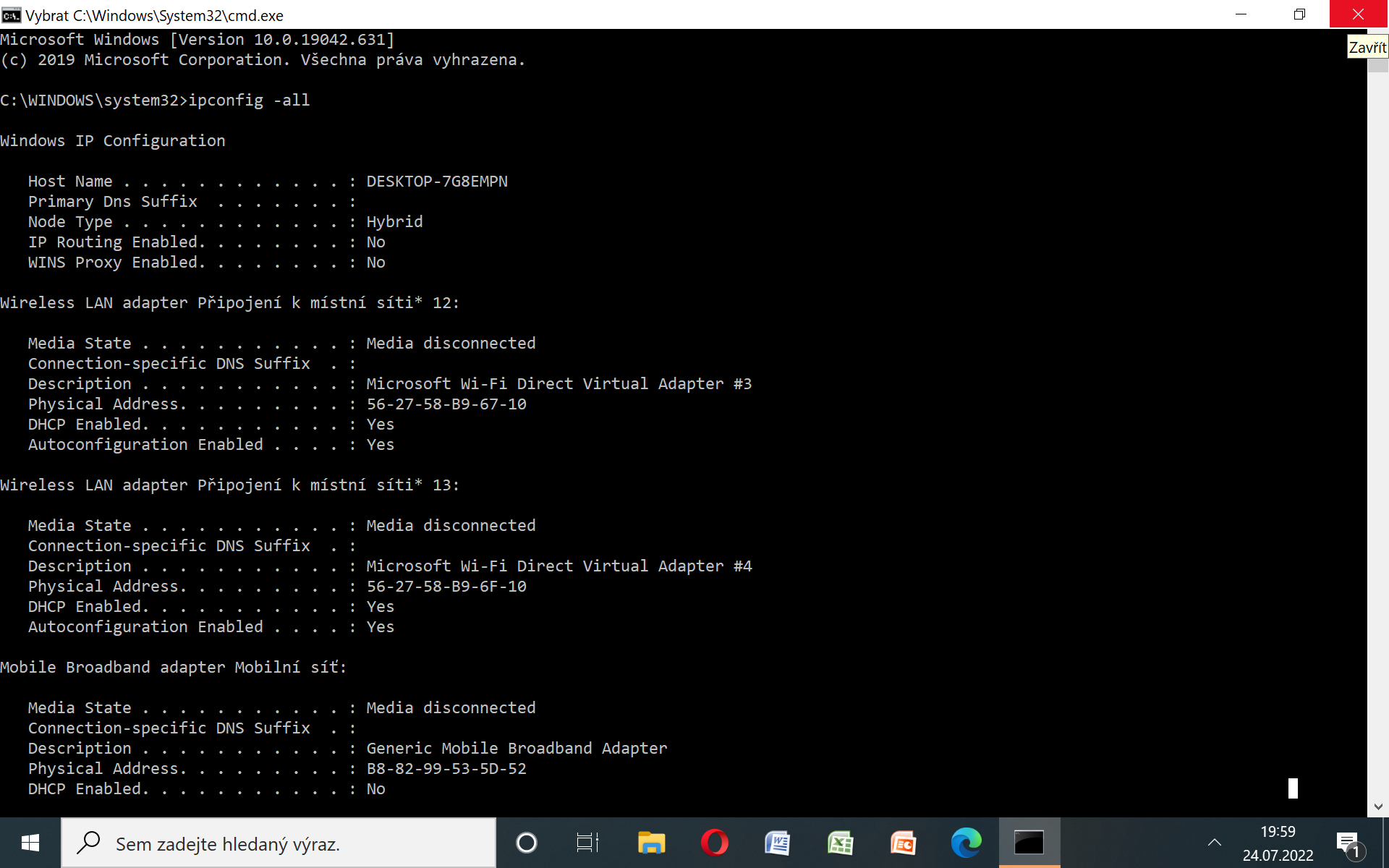

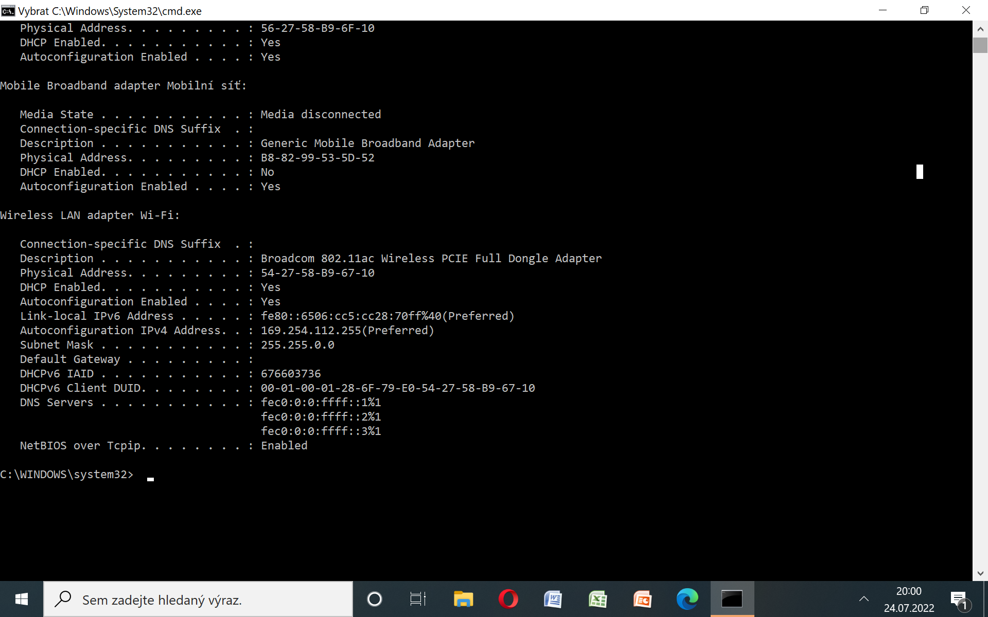

Re: Na notebooku nejede wifi (Lenovo Yoga Book YB1-X91L)
Nedostane IP adresu z DHCP serveru.
Můžeš zkusit nastavit IP adresu ručně.
