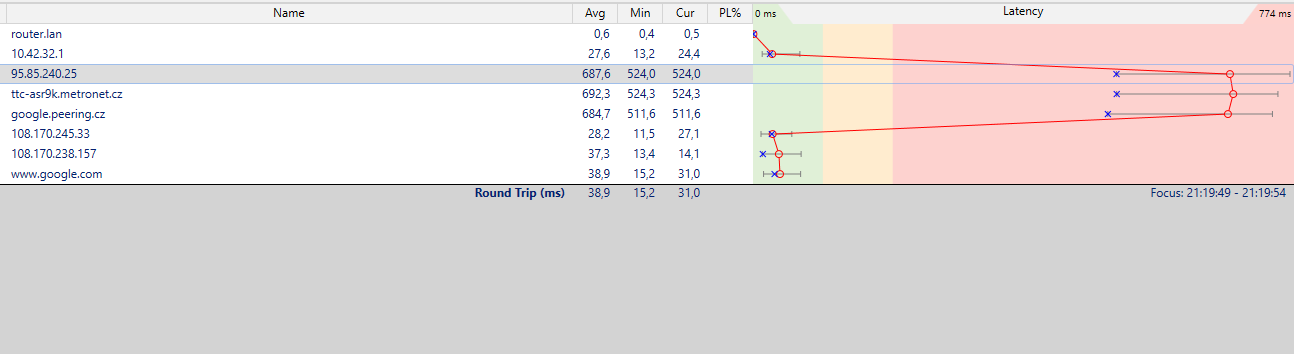

Momentálně mam internet od wifi poskytovatele tady na vesnici, je to 50/50, což je dostačující, ale problém tady je, že jsem kompetitivní hráč, a u tohoto internetu je hrozně nestabilní ping. Packet loss si skáče jak chce, a je to naprosto nehratelné.

To dávno vím, kde ten problém vzniká, a je to právě od Metronetu k němu, tam vzniká veškerý packet loss, zvýšená odezva a podobně. Ale to na druhou stranu nemusí být problém toho, kdo ten signál přímá. Takže je to takový složitý.satik píše:Zrovna 60 GHz nemá myslím moc velkej dosah, takže podle mě ideální řešení je zjistit, v kterým místě poskytovatelovy soustavy ten net začne dělat problémy a odtamtud to zkusit táhnout, případně poskytovatele třeba i nějakou finanční spoluúčastí dotlačit k upgradu infrastruktury v daném místě.

V příloze je příklad, co se děje poslední 4 dny. Takovouhle odezvu dostávám dejme tomu každých 5 sekund.
