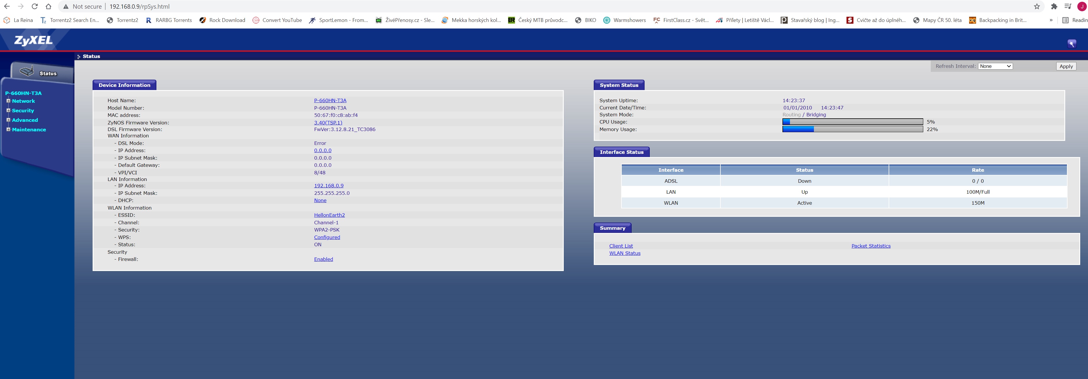

Internet v ZYXEL routeru funguje, protože odtud vedu LAN do notebooku DELL a internet funguje.
Na ZYXEL wifi se mi pripoji tento notebook DELL, ale ty android telefony (samsung S8, xiami redmi 4) zyxell wifi najdou a pripoji se ale internet je nedostupny.

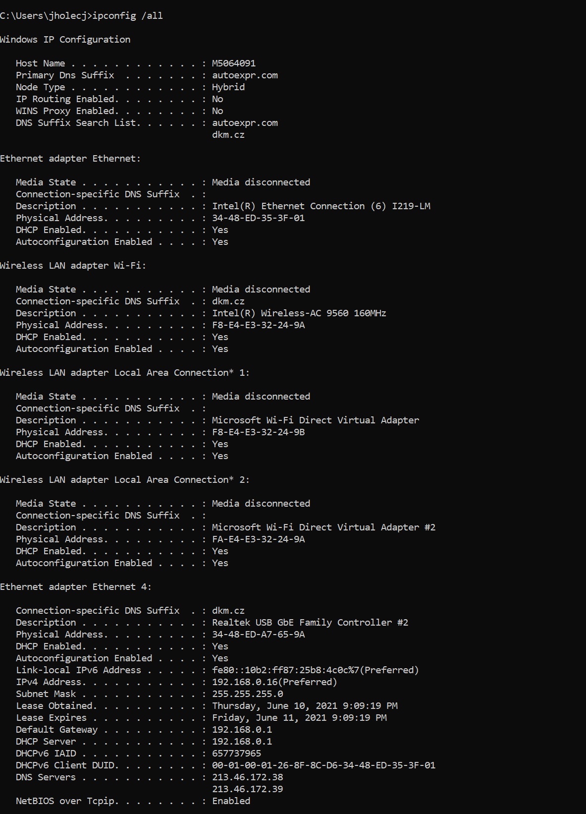

IP config na notebooku DELL do ktere ho je pripojen ZYXEL router LAN kabelem:

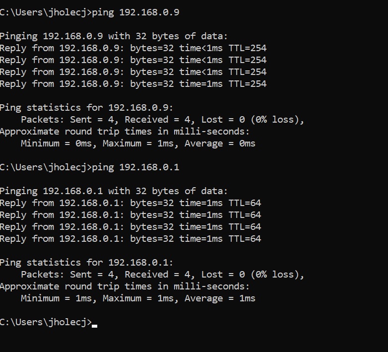

Ping na ZYXEL router 192.168.0.9 a take ping na UPC router 192.168.0.1:

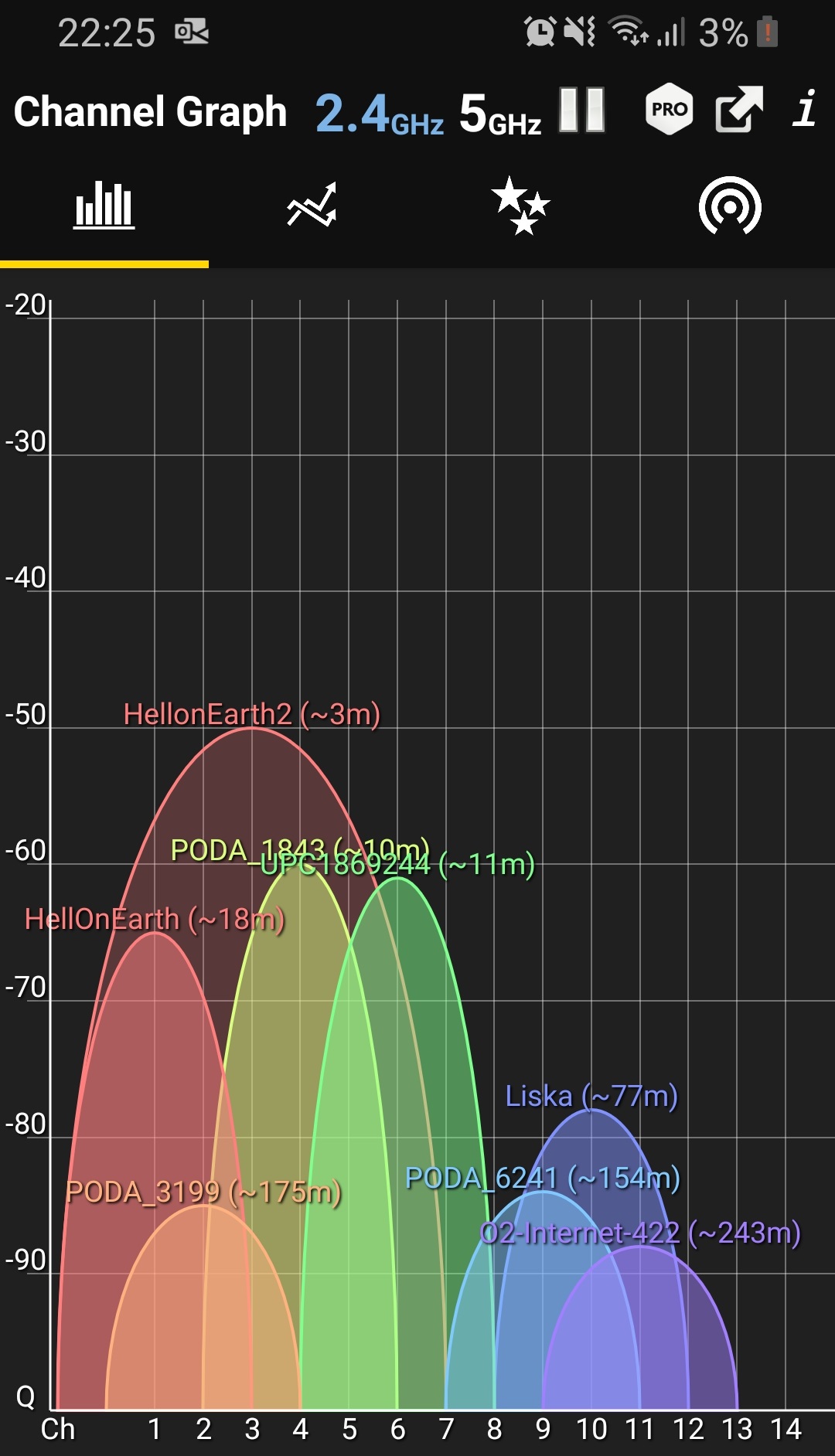

Wifi analyzer na S8 android
(wifi HellonEarth2 je ZYXEL wifi, HellonEarth je UPC wifi )
mužete se na toto prosim podívat a poradit co musim nastavit aby mi androidy chytaly wifi z ZYXEL routeru bridge

Z informaci o nastaveni site na pocitaci kde net funguje lze pouze odvodit, jak to ma byt nastevno.
Chybi to nejdulezitejsi - vypis nastaveni site na tech telefonech, co nejde net.
Konkretne hodnota ip adresy, gateway a DNS - jak se lisi od toho vypisu z notebooku.

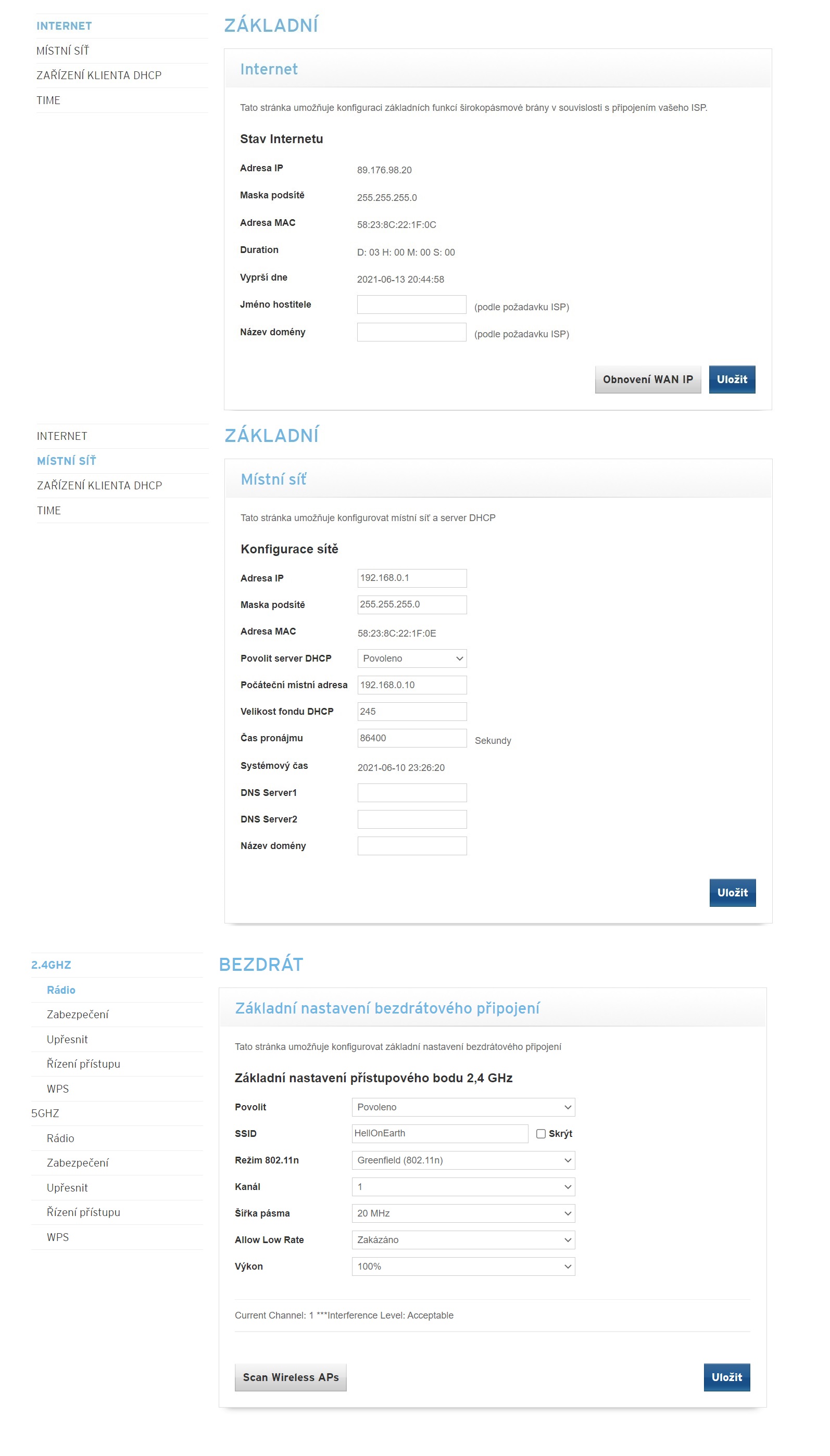

Chybí tu nastavení, přesný typ a výrobce toho modemrouteru.
Aby tohle chodilo, pak nesmíš mít na modemrouteru UPC nastyveno jednotné SSID pro obě pásma (to je výchozí nastavení).

@ IT crowd - modemrouter je TECHNICOLOR TC 7200 ( https://www.upc.cz/pdf/pece-o-zakazniky ... manual.pdf )
v příloze posílam nastavení modemrouteru UPC
je SSID jmeno wifi síte? Kde mužu natavit jina SSID ?
(mam nastaveno HellonEarth a HellonEarth2 )

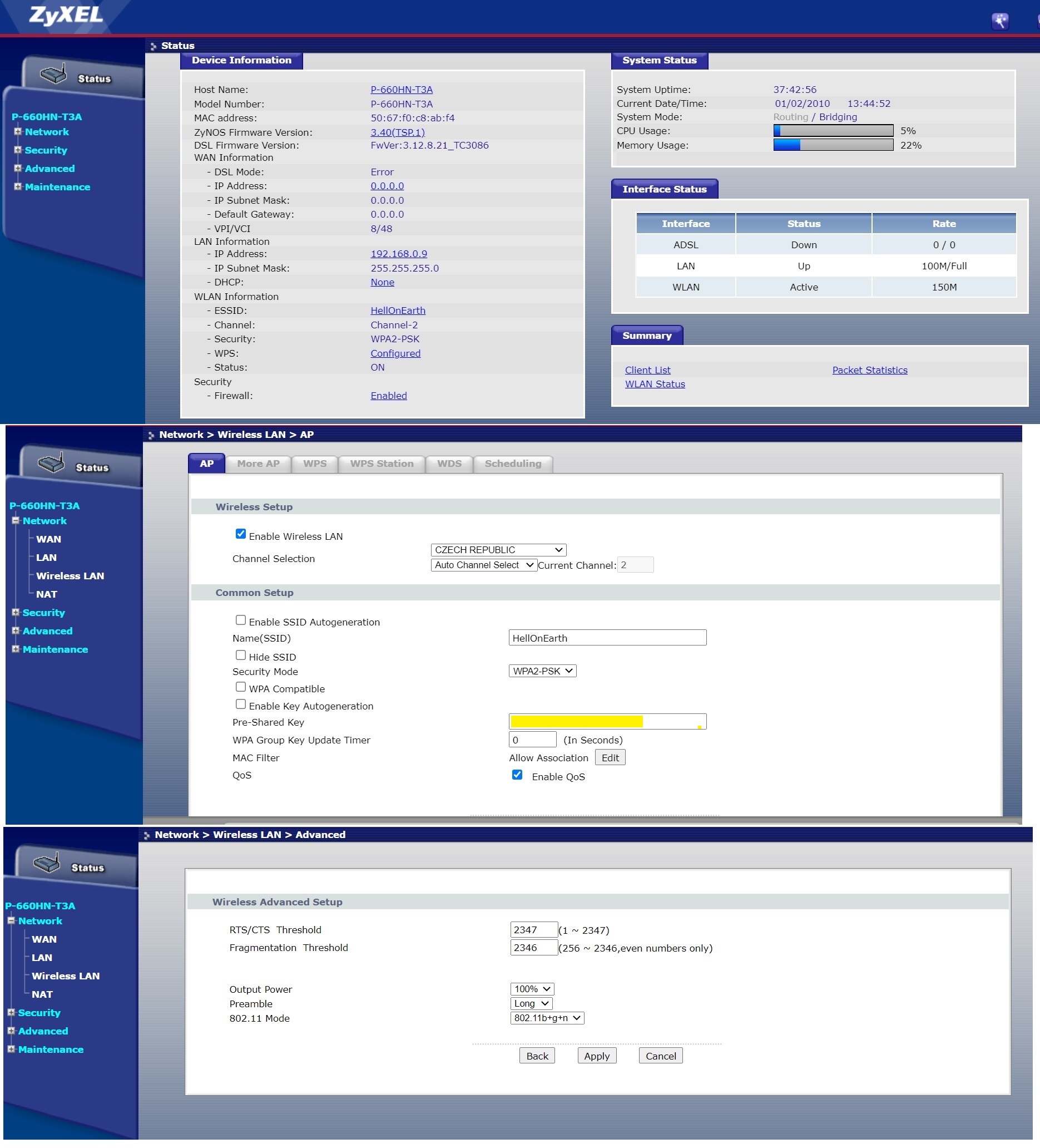

Re: Mobil s androidem nechytá wifi z Routeru-bridge
Prostuduj si článek v mém podpisu - router jako switch.
Mimo jiné se tam dočteš, že wifi u obou zařízení musí být nastaveno stejně.
Tedy SSID na zyxelu bude HellOnEarth, oba dva musí být WPA2-PSK a stejné šifrování - nejlépe AES.

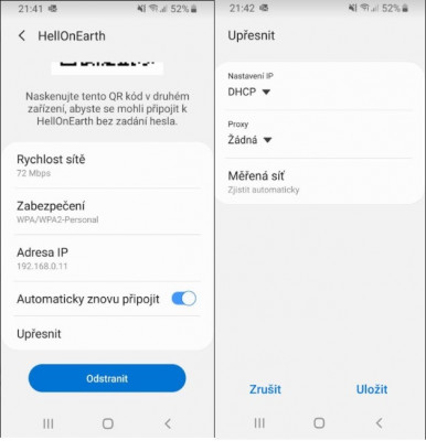

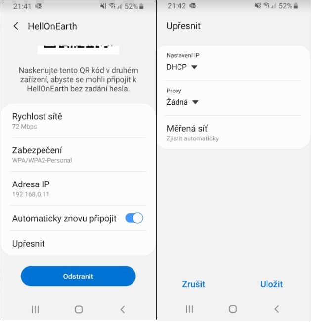

tak nejprve posílam to nastaveni na telefonu
dejte vedet jestli je potreba zmenit neco tady...
nastudoval jsem clánek router jako switch a snažil jsem se nastavit oba routery stejne
nastaveni UPC modemu jsem nemenil
tady jak jsem nastavil zyxel
ale stale mam hlášku na androidu: internet nemusi byt dostupny
mam nastaveni zyxel modemu spravne?
Pokud ten zyxel nemá možnost režimu AP, nech ho v režimu router.

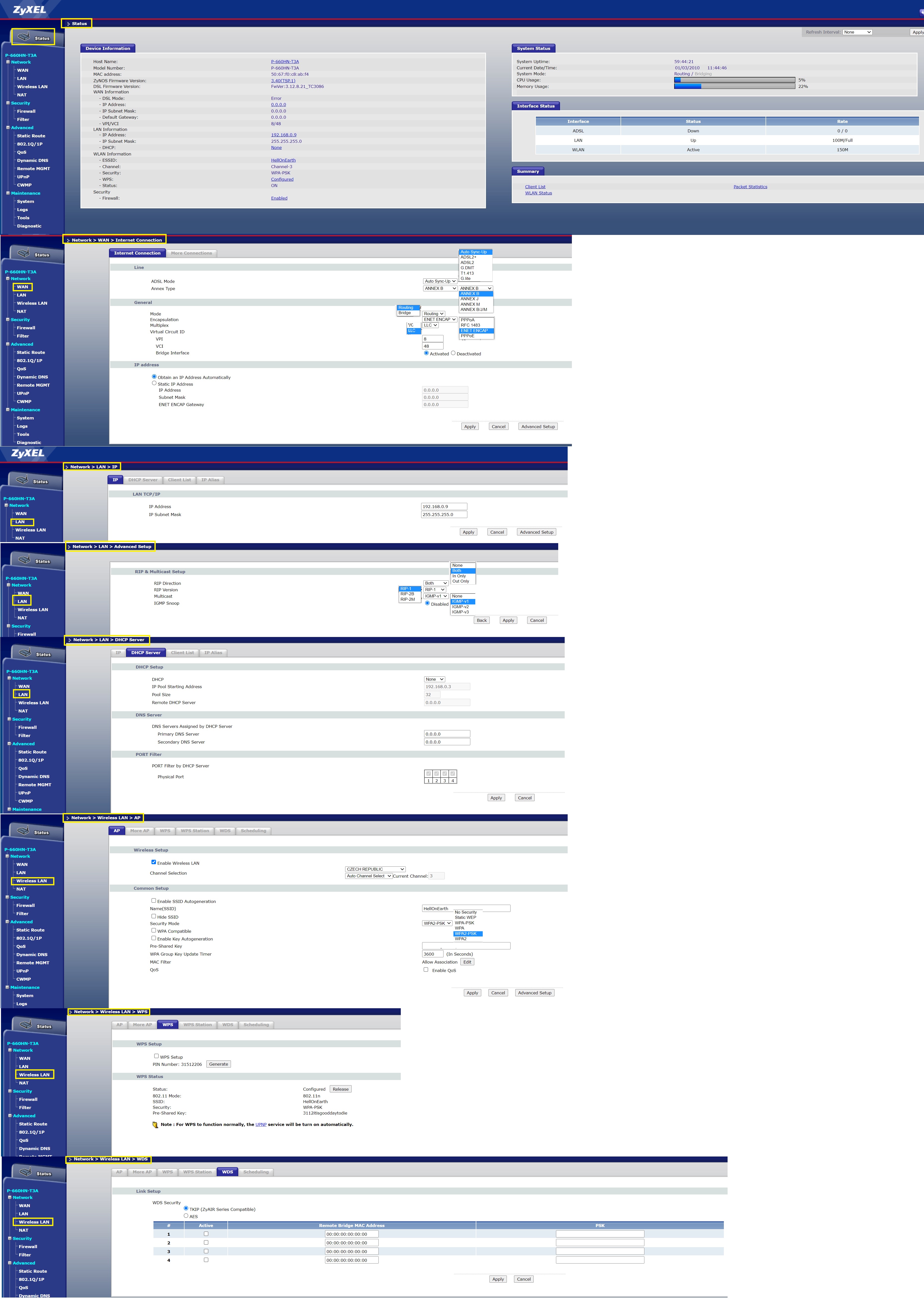

pes bude asi zakopanej v nastaveni toho zyxelu. posílam tady vsechny polozky menu a jednotlive možnosti
Mohl by jsi se podivat a doporucit jak mam kazdou z tech položek nastavit?

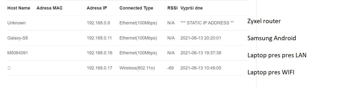

zde je seznam pripojenych zarizeni na DHCP na UPC modem
Neni zvlástní že ten mobil tam je jako Ethernet 100 MB ?
Zvláštní to je :-)
Ten laptop přes wifi jede?
Ještě zkus v položce WLAN, WDS nastavit AES místo TKIP, ale to by asi nemělo mít vliv. Jinak tam nemůžu nic najít, musel bych to vidět.
