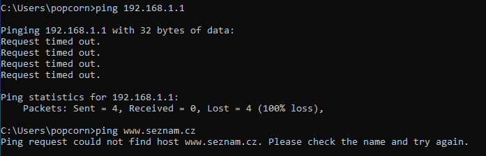

- výpis ipconfig -all
- ping na router
- ping na router v případě výpadku
- ping na www.seznam.cz v případě výpadku.

Ping na router s výpadkem a ping na seznam s výpadkem:
