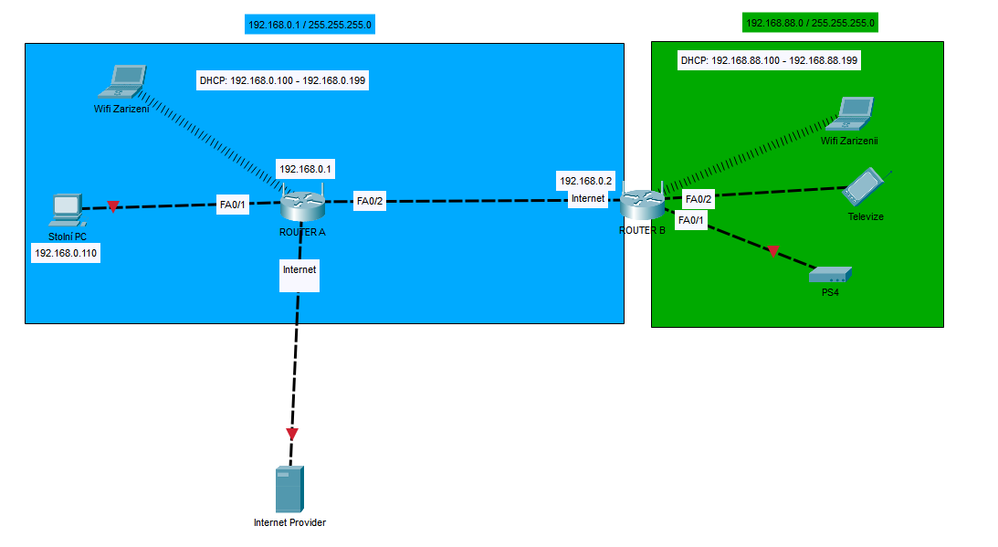

Ahoj, nejsem žádnej profík, ale znám základy, mám router TP-Link Archer C6. (říkejme mu router A)
Do něj mám přivedený internet pomocí TP.
Router A rozvádí internetové připojení po bytě pomocí 2.4G/5G Wi-Fi, a z FastEth1 mi vede TP do stolního počítače.
Z FastEth2 mi vede v podlaze přes celý byt TP na druhou stranu bytu k televizi.
Do nedávna jsem měl tento kabel zapojený do televize.
No a teď to začíná být zajímavější:
Vytáhl jsem kabel z televize, vedle televize přidal nový router Mikrotik hap lite rb941-2nd a připojil do jeho WAN portu (eth1) tento kabel.
Z Routeru B mi dále z FastEth2 vede TP do televize a z FastEth3 do PS4.
Router B také vysílá Wifi a je tím pádem druhý Access Point k internetu v této domácnosti.
Abych to shrnul, mám dva routery, oba využívám jako switch, ap, dhcp funkcionalitu, mám tím pádem dvě sítě. viz obrázek.
Mé dotazy zní:
1. Mohu nastavit routery tak, aby byly oba v jedné síti (nejlépe 192.168.0.0 / 255.255.255.0 - modrá), a když se připojím na jeden z těchto Access Pointů, přidělí se mi dynamicky IP adresa pomocí DHCP z routeru A a router B bude mít DHCP funkcionalitu vypnutou? resp. využije DHCP z routeru A (přesměruje mě)?
2. Mohu využít Mesh funkcionalitu? Pokud to chápu dobře, když budu stát u Routeru A a připojím mobil k své Wifi (nevím teď jestli při Meshi vidím dvě nebo jednu Wifi když mám dva access pointy?) a projdu se po bytě směrem k Béčku a když bude připojení k Routeru B lepší než k Áčku, přepne se automaticky připojení na router B?
Děkuji mockrát za jakoukoliv radu.

1. Ano, router vypnutim DHCP serveru degradujes na AP+switch. Snaze se ti to bude delat na Archeru.
2. Mesh ne, ale jednu Wifi sit ano. Prepinani si ridi koncove zarizeni, pri Meshi nejaky kontroler.

1. Vypl jsem DHCP na Bečku a vypadá to že všechno obstarává DHCP z archeru (ať už všechny wifi, nebo všechny fe porty), tak jsem to chtěl díky :)
2. Mám teď dva AP. Když otevřu wifi na mobilu nebo notebooku vidím tam oba dva AP. Mám z toho udělat jednu wifi aby tam byl jenom jeden AP? Když nastavím stejné SSID a Security na obou tak se mi to začne kryt navzajem a bude to blbnout ne? Nebo se pletu? V tomto mám trochu zmatek :-D

Ano, stejne SSID a Security. Proto jsi nejdriv delal bod 1, at je to jedna sit.

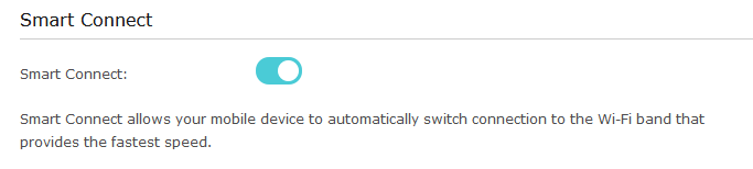

A nebude problem s 2.4/5Ghz? Vím že Archer může vysílat i v 5Ghz, ale nevím jestli to umí i ten MikroTik. Mám zapnutý Smart Connect na Archeru. Tak jestli to s tím nebude blbnout..

ad 1) viz. můj podpis - router jako switch. Najdeš tam vše, včetně jednotného SSID.
ad 2) koupíš si nejlevnější plečku router a chceš po tom funkce? Ne.
Můžeš si vytvořit dvě stejná SSID jak pro 2,4GHz, tak pro 5GHz. Ten tplink mesh neumí, takže tak jak by sis to představoval - jedno jediné SSID bez ohledu na frekvenci a přístupový bod - to nepůjde. Co jsem hledal v emulátoru toho tplinku, nenabízí k wifi nic chytrého, takže tam prostě dvě SSID být musí (v závislosti na frekvenci).
Pokud bys uvažoval o mesh, musí ho podporovat všechna zařízení. A vůbec nejlepší je, pokud jsou od stejného výrobce.

Tak jsem to nastavil podle "Router jako switch", stačilo prohodit kabel který vede z Routeru A do Routeru B z WANU na LAN na tom Béčkovem, to jsem měl špatně. A nastavil jsem SSID stejné a nejspíš to funguje, uvidím časem jestli nenastanou nějaké problémy. :)
