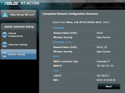

192.168.50.1, resp. síť 192.168.50.0/24 není výchozí IP adresa asus routeru (minimálně dle manuálu a mých zkušeností). => Asi se ten tovární reboot nepodařil.

Čestné slovo, že tento Asus měl tuto adresu 192.168.50.1 když jsme jej vybalili z krabice z Alzy. Opravdu!
A pamatuju si to ty roky, protože už v té době jako zelenáče, co toho neměl moc načtené, mě to překvapilo, protože jsem byl vždy zvyklý na totální klasiku 192.168.0.1 :-)

To netvrdím, já žádný jiný Asus neměl v životě. Říkám jen, že já byl v té době zvyklý jako zelenáč na to, že router = 192.168.0.1, což už vím, že neplatí.
Každopádně, nevím, jak to dokázat. Ale v diskuzi si snad členové důvěřují (přece chci získat pomoc, na co kecat). Opravdu tento Asus má odjakživa adresu 192.168.50.1 jako výchozí. :D
