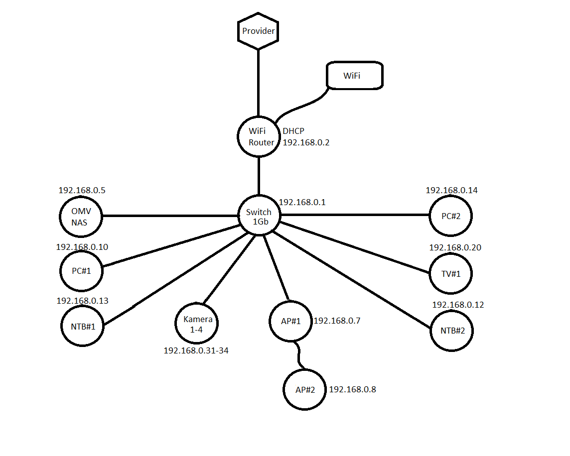

Zde je schéma, pokud bude potřeba (snad je takto dostačující):

Je zbytečné testovat funkčnost internetu, když je problém ve vnitřní síti navíc pouze přes switch.
