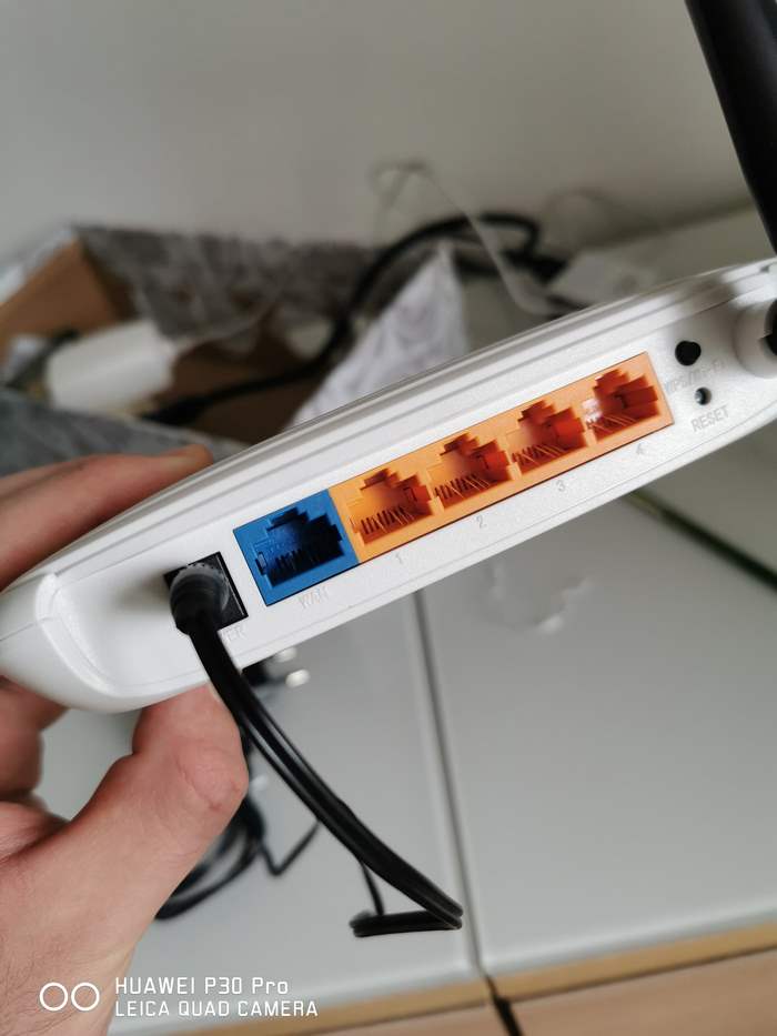

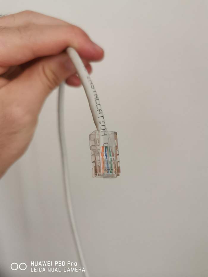

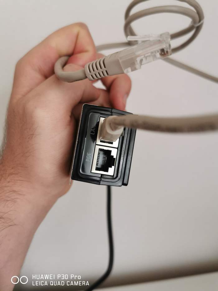

jako naprostý laik v oblasti sítí bych Vás rád požádal o radu, jak zapojit router. Router (obr. 1), dále "nějaká" krabička (s porty na LAN a POE), kdy je z druhé strany zapojena do zásuvky (obr. 2), a potom kabel z antény venku (obr. 3).

Pokud te poskytovatel nijak specialne neinstruoval, pak obvykly zpusob zapojeni je volny kabel do modre zdirky WAN.
Re: Jak správně zapojit router TP-Link TL-WR740N
Děkuji, takže ten z antény venku mám dát do té modré "WAN"? Pokud ano, kam zapojit ten, co vede z "LAN" z té malé černé krabičky?zeus píše:Pokud te poskytovatel nijak specialne neinstruoval, pak obvykly zpusob zapojeni je volny kabel do modre zdirky WAN.

Ak anténa potrebuje napájanie , tak do POE v tej krabičke a z LAN krabičky do WAN na router.

Z antény venku jde pouze jeden kabel, a to kabel na obrázku číslo 3. Pa ktu mám malou černou krabičku, co je zapojena do sítě a má 2 porty, port LAN a port POE, ke ketré mám jeden kabel (oba konce jsou stejné, obr. 2) a pak tu mám samotný router, co je v zásuvce a má volný modrý WAN port a 4 žluté.RIKI22 píše:Ak anténa potrebuje napájanie , tak do POE v tej krabičke a z LAN krabičky do WAN na router.
Teď mne zajímá, jak to zapojit. Pokud zapojím pouze kabel z antény (obr. 3) do routeru, v administraci mi to napíše, že WAN port is unplugged.
Takže tuším, že potřebuji k chodu i tu malou černou, ale tam nevím, co zapojit kam
Veď som to napísal.Anténa do POE na krabičke.Z LAN na krabičke do WAN na router.
Děkuji moc, špatně jsem to pochopil, již to funguje!RIKI22 píše:Veď som to napísal.Anténa do POE na krabičke.Z LAN na krabičke do WAN na router.
