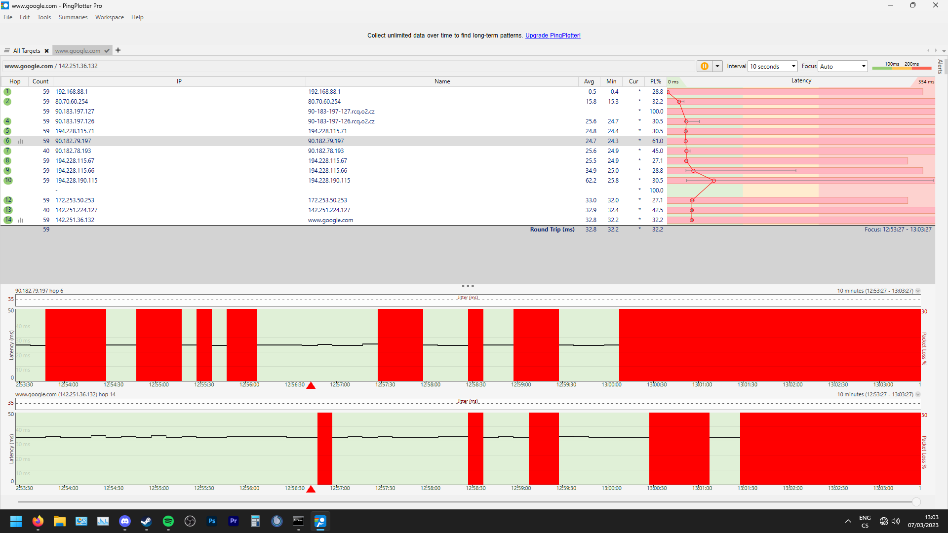

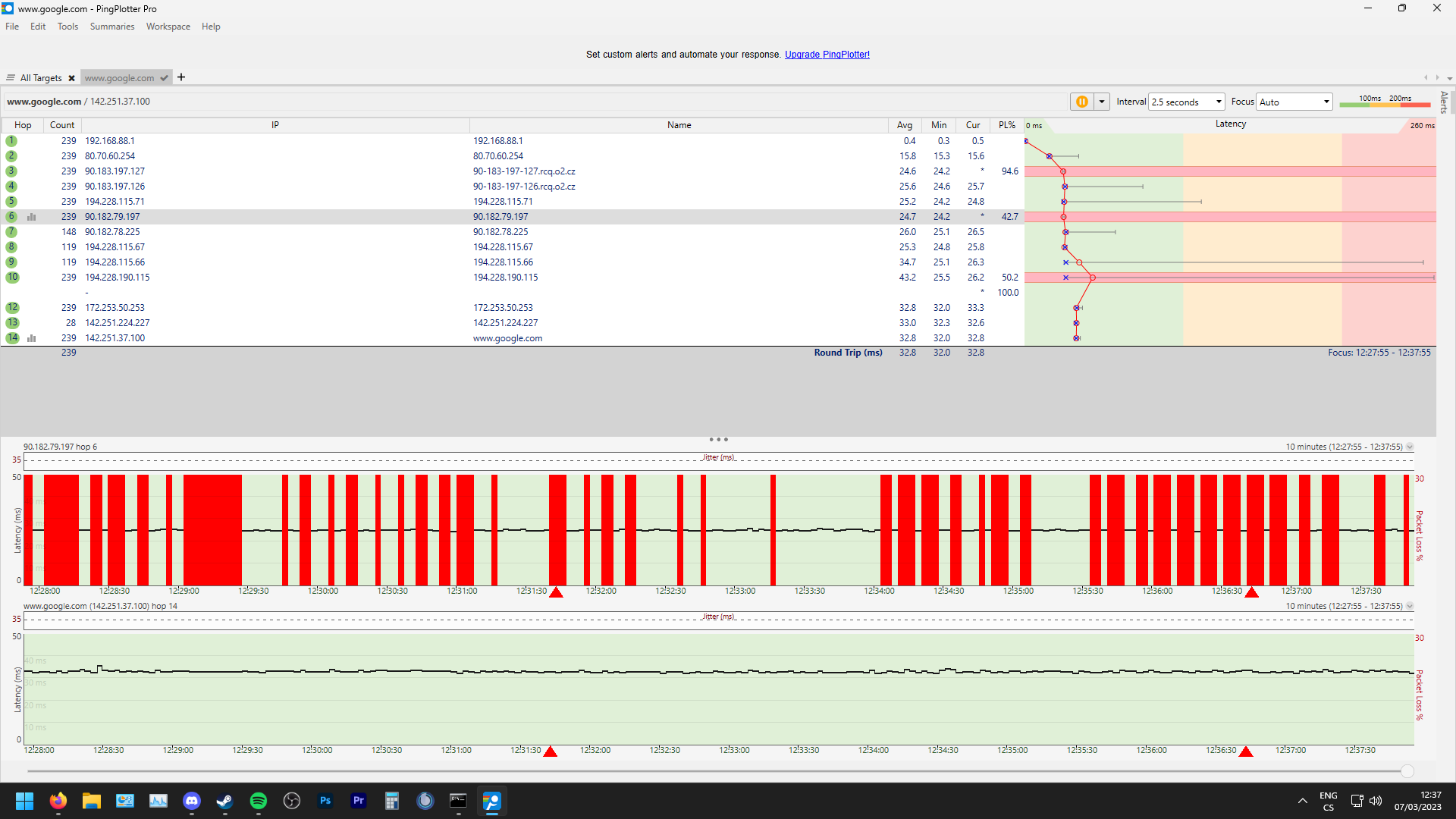

Problém tedy asi bude v nastavení mikrotiku protože jsem to nastavoval já sám přes "quickset". Kdyžtak posílám obrázky z pingplotteru před výpadkem a při výpadku
před výpadkem
před výpadkem
při výpadku
při výpadku
Re: Časté výpadky na O2 VDSL
Ano je to mikrotik. Aspoň ta IP 88.1. na to vypadá.
Mikrotik není router pro BFU, ale pro profesionály. Buď si zaplať odborníka, nebo se zbav mikrotiku.
Už minule jsem psal, abys ten mikrotik odpojil a jel jen na smartboxu. Takže tak učiň.
