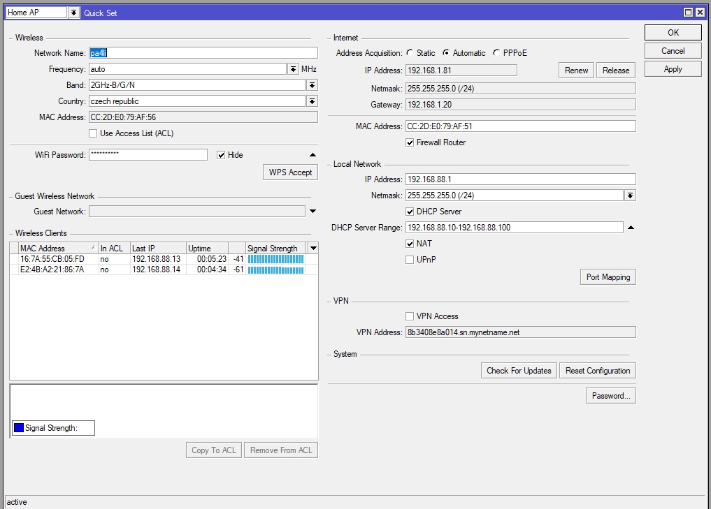

Ahoj. Kamarád provozuje pivotéku a má tam pár míst na sezení s tím že si tam nechal připojit přes powerline druhý router napojený na domácí. Minulý týden měl dlouhodobý výpadek proudu a WiFi přestala fungovat. Router se prý zresetoval. Mám prosbu jak ho prosím nastavit.
Doma má Hap lite rb941-2nd-TC:

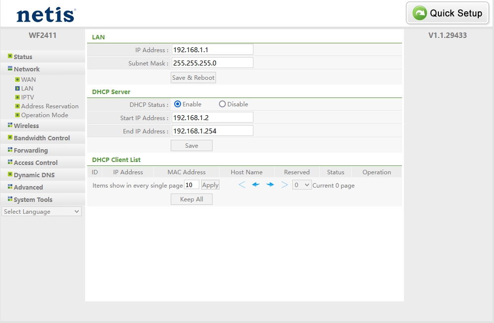

V pivotéce potřebuje nastavit Netis WF 24:
Děkuji za případnou pomoc. Zatím se nám podle netu nedaří ten netis nastavit, vždy je síť bez přístupu k internetu.

Tak sem ten netis vzal domu a nastavil ke svýmu routeru asus a OK, ale s tím mikrotikem nám to bohužel nejde nastavit.

A je nutne na tom Netisu routovat a NATovat? Ma i rezim Bridge, kdy ti pak celou sit bude ridit Mikrotik.
