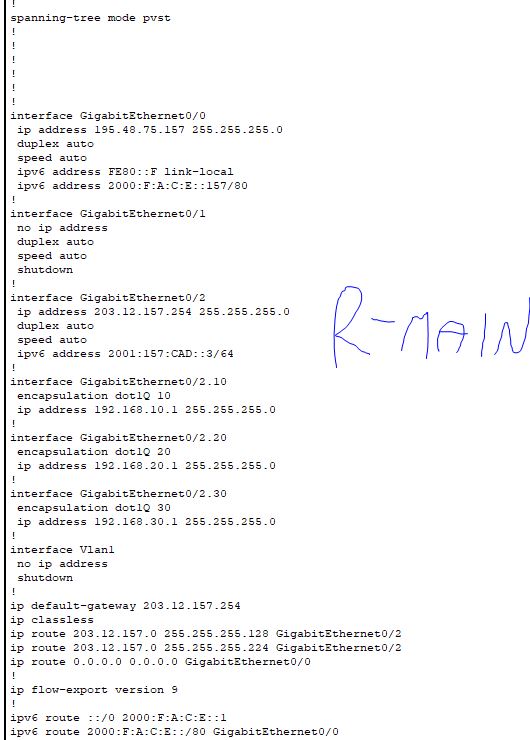

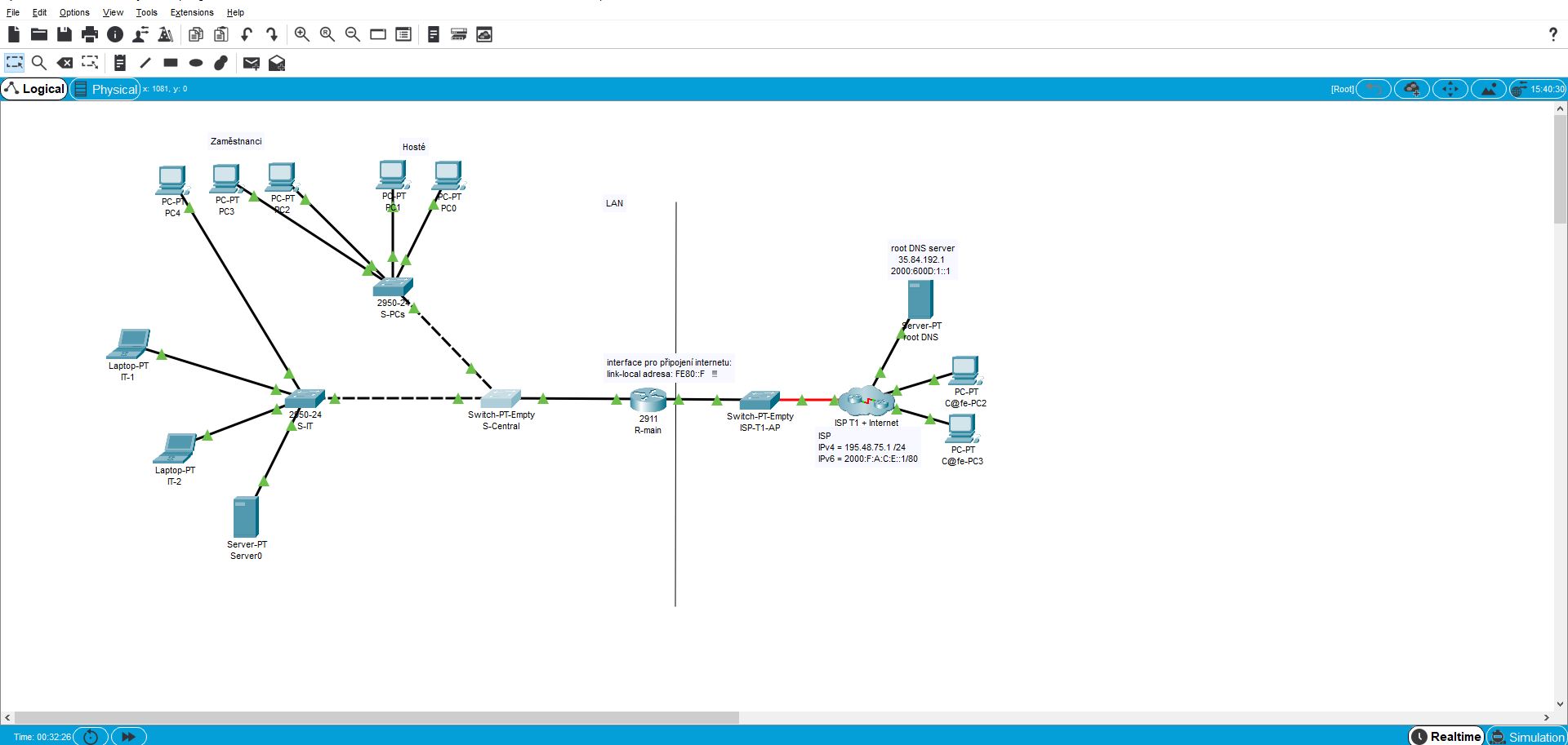

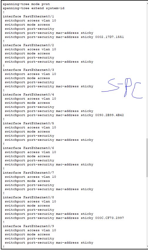

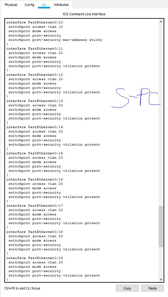

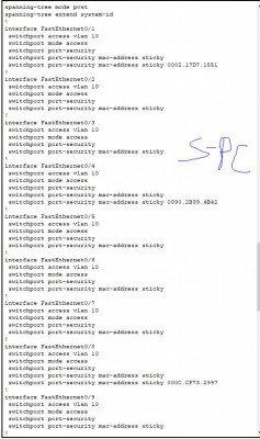

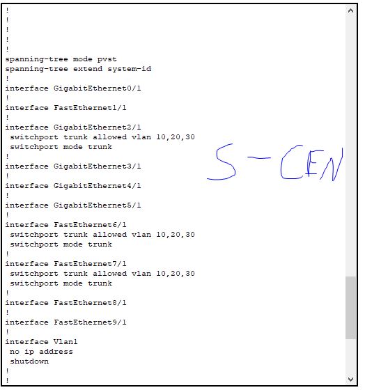

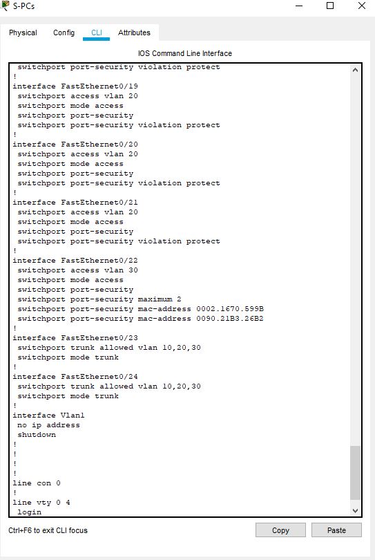

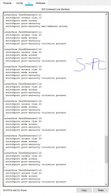

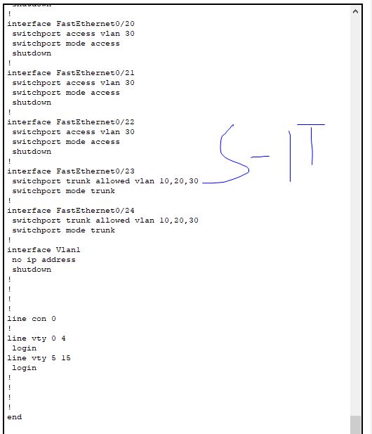

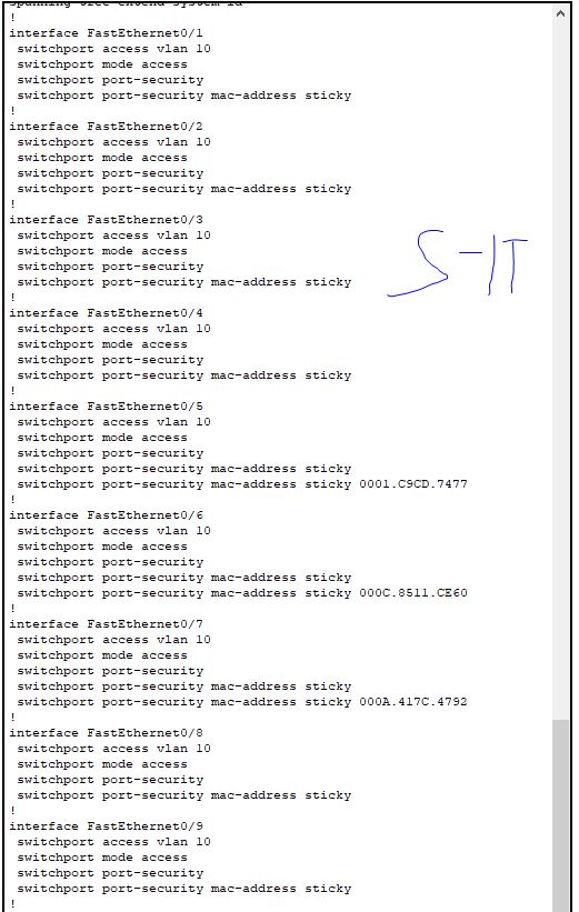

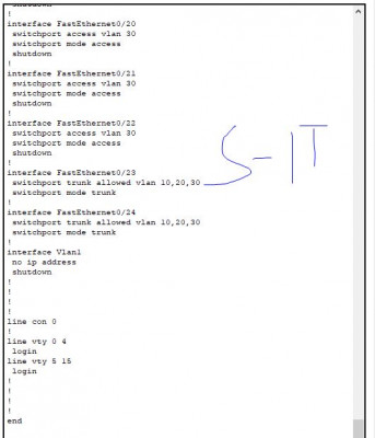

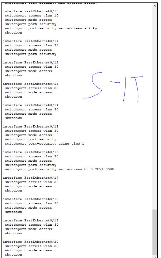

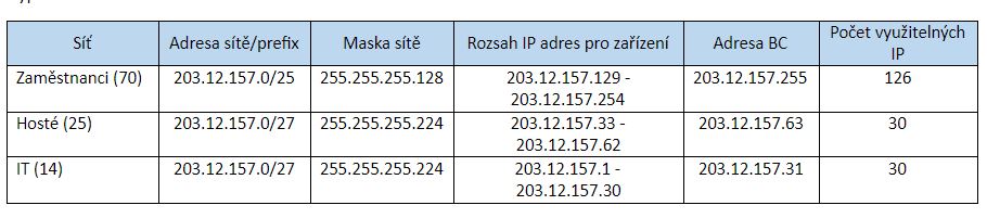

Zdravím, v Packet Traceru mám vytvořené VLANY. Vše funguje bez problémů ale nedaří se mi zprovoznit směrování do internetu. Tj. komunikace z VLAN do internetu. Před vytvořením VLAN to fungovalo ale nyní už ne. Co jsem nějak tak pochopil, řeší se toto přes inter VLAN routing ale nějak si nejsu jistý jak to s tím přesně je. Nic na internetu jsem nepochopil asi tak dostatečně dobře aby se mi to podařilo zprovoznit. Posílám jak adresaci, topologii, tak u running config na switchích a routeru.

Předem děkuji za odpověď

Ano jedna se o domaci ukol.. :D Mame tam mit adresaci, konfiguraci, zabezpeceni zalohu apod.. Vse mam jen ten ping do internetu me furt trapi :/
