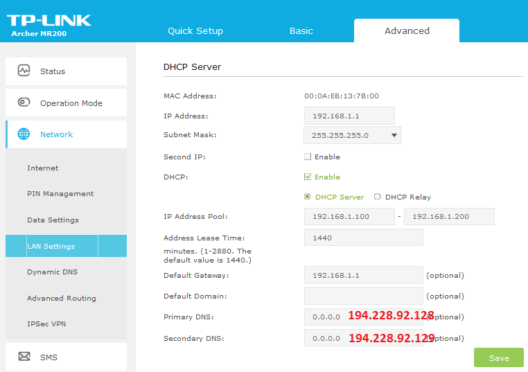

Nejdřív vyzkoušej nastavit v LAN nastavení přímé dosazení DNS:
DNS
DNS
Restartuj oba počítače, vyzkoušej, zda se připojí. To samé notebook.
Zkontroluj ve výpisu ipconfig -all položku DNS. Už by tam neměla být adresa routeru 192.168.1.1, ale ty dvě doplněné adresy.
Pokud budou stále problémy, zkontroluj si verzi firmwaru https://www.tp-link.com/cz/support/down ... /#Firmware a aktualizuj.
Poslední - výpadky na tom notebooku se objevovaly i dříve? A pokud ano, jaká je wifi karta v tom notebooku?

Změna toho DNS nepomohla. Na jednom počítači to stále funguje zbytek nejde se stejným výsledkem. Na tom počítači kde to nejde tak se jednou za čas něco načte ale je to strašně pomalé a několikrát tam vyskočí že to je bez připojení k internetu apod. Tak zkusím aktualizovat ten firmware. Jinak ano takový výpad se objevil již dříve ale tam stačil restart notebooku a routeru a vše fungovalo. Nevím přesně kde zjistím název WIFI kartu ale podívám se na to.
