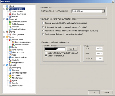

1. Na PC v aplikaci AirDC++ mám nastaveno:
Rozhraní sítě pro všechny připojení: 0.0.0.0 (Any) -> (tady je ještě možnost zvolit svou LAN ip PC a to 192.168.1.4).
Nastavení připojení: Active mode, no router or manual router configuration -> (tady je ještě možnost zvolit "active mode with nat-pmp/upnp (let the client confihure my router))."
Externí/WAN IP: u tohoto mám vyplněnou svou veřejnou ip adresu
TCP: 28755
UDP: 20443
- obrázek jak to vypadá viz příloha

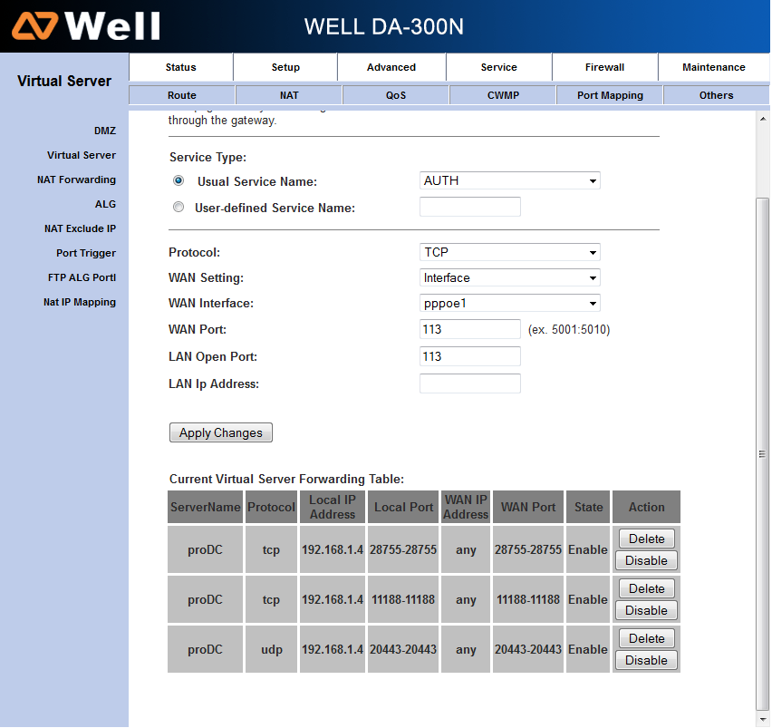

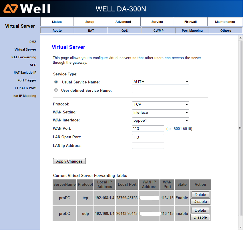

2. Na routeru Well DA-300N mám nastaveno:
- tady jsem musel jít do Advanced->NAT->Virtual Server, a pak jsem nastavil následující:
Protocol: TCP
Wan setting: interface (je tu ještě možnost "ip address")
Wan interface: pppoe1 (je tu ještě možnost "any")
Wan port: 113
Lan open port: 28755
Lan IP address: 192.168.1.4
- pro UDP jsem udělal to samé jen jsem pochopitelně změnil protokol a hodnotu "Lan open port" na 20443. Tedy ve výsledku jsem vytvořil tyto dvě pravidla.
- obrázek jak to vypadá, viz příloha

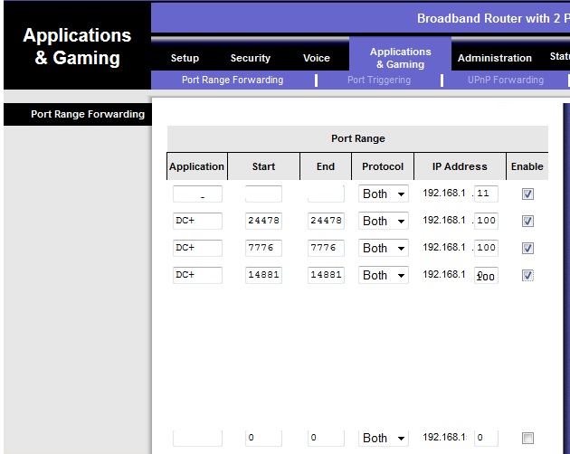

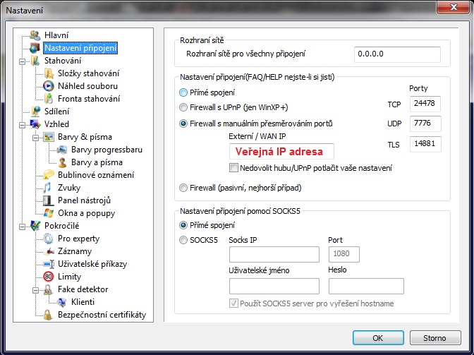

Nastavení je takto:
Tohle je v DC: Tohle je v routeru:
Nastavení je takto:

Mám to teď takhle (na obrázku). Stejně jsem pořád pasivní :( Na pc jsem zkusil příkazem netstat -a jestli jdou vidět ty porty a jdou - naslouchávají. Celá aplikace AirDC++ je v pravidle windows-firewallu povolena. Fakt už nevím..Přitom by to mělo jít v tom Virtual Server udělat (jakýsi borec to v tom rozchodil). Fakt už nevím na co se podívat. Doufám v zázrak.
