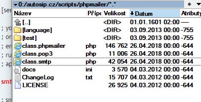

Re: Eshop nedokáže odeslat potvrzeni- mail na @gmail.com
Je zde celý adresář phpmailer viz screen
soubory sem nejdou vložit,
nejaké jsem hodil sem.
Petr
