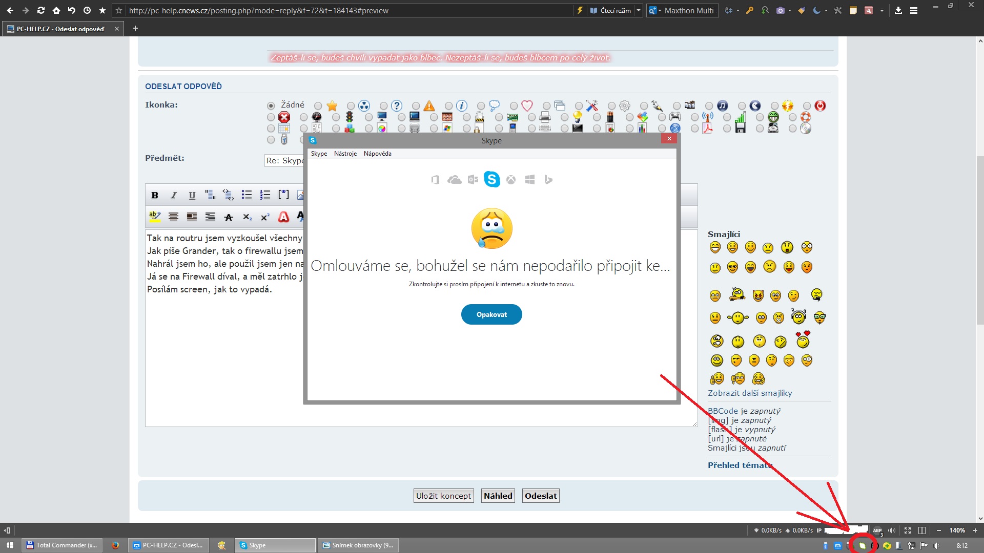

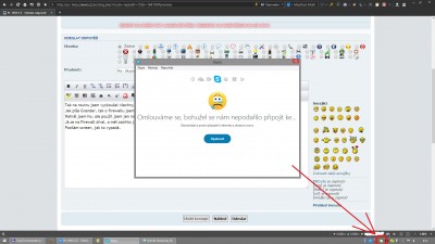

Tak na routru jsem vyzkoušel všechny výstupy. Žádná změna.
Jak píše Grander, tak o firewallu jsem něco četl. Dotyčný pak použil Adv.Sys.Care a vše bylo OK.
Nahrál jsem ho, ale použil jsem jen nastavení internetu. To nepomohlo.
Já se na Firewall díval, a měl zatrhlo je privát, přidal jsem tedy veřejný a nic. Vrátil jsem to.
Posílám screen, jak to vypadá. Napadlo mě, že ta věta by mohla pokračovat "...ke vzdálenému (serveru)?
Něco se řešilo i tady, http://www.zive.cz/poradna/skype-omlouv ... tanswers=1 , ale je to rok starý a jen o Win7 a jiných verzích Skype.
Zkusím odpojit ochrany. Antivir, Firewoll jsem zakázal a nic.
