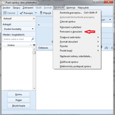

Standardně používám thunderbird, a ať hledám, jak hledám, nacházím pouze potvrzení o přečtení, ne o doručení. Nebo to jen neumím nastavit?

Re: Potvrzení doručení emailu
b) je správně
