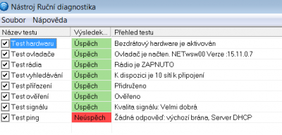

Ahoj, chtěl bych vás poprosit o radu s připojením. Nedávno jsem si koupil router TP-LINK TL-WR1043ND. Nastavil jsem ho a jsem připojen skrz wifi na notebooku Lenovo ideapad y580. Během chvíle se mi u signálu objeví žluty trojúhelníček signalizující připojení k internetu není k dispozici. Přitom mám v pokoji standardně 3+čárky. Signál prochází skrz 3 panelové zdi. Je tato chyba kvůli průchodu signálu skrz zdi, nebo se dá nějakým způsobem pohrát ještě v nastavení routeru. Četl jsem, že to může způsobovat nastavení DHCP ( Address lease time ) to jsem nastavil na 2880 minut. Opravdu nevím v čm by mohl být problém. Děkuji za jakoukoliv radu. Honza.

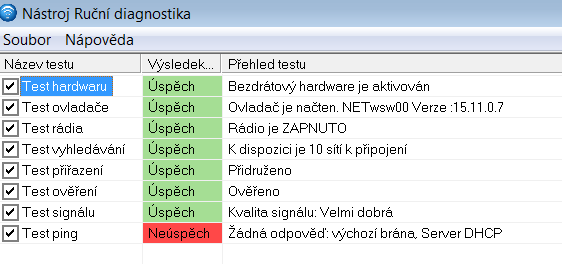

Když spustím diagnostiku, tak bude chyba někde v DHCP, výchozí brána.
