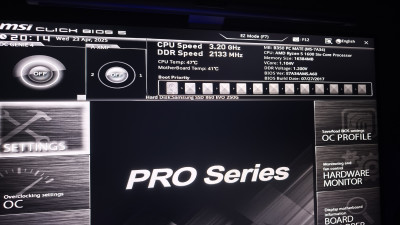

Re: PC při připojení HDD nejde nabootovat
Doslova jsem Ti poslal screenshot, kde je ukázané, že na 1. místě je onen SSD s OS, PC nabootovat normálně jde, jen s jedním diskem ne.
poznámka: jen na jednom disku (a tím myslím SSD) je nainstalován OS, všechny ostatní disky slouží jako data (formát NTFS)
Tak odpoj všetky disky a nechaj zapojený iba ten s OS,či PC nabotuje.A skús to aj cez Boot menu.
