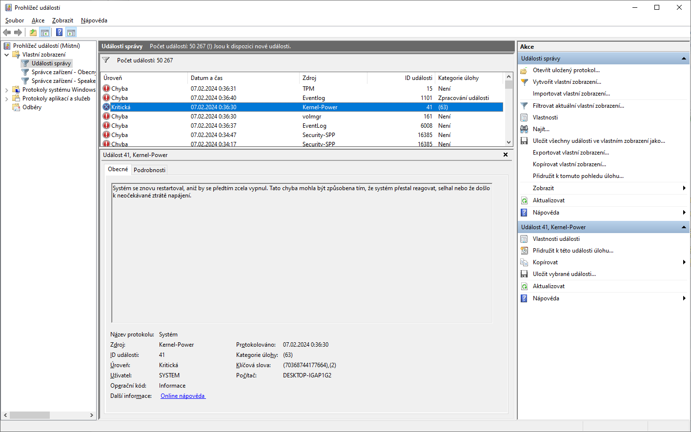

Zdravíčko,
cca 8 měsíců zpátky jsem koupil novou grafickou kartu MSI NVIDIA GEFORCE RTX 3060 Ti spolu s upgradem RAM paměti na 32 GB...

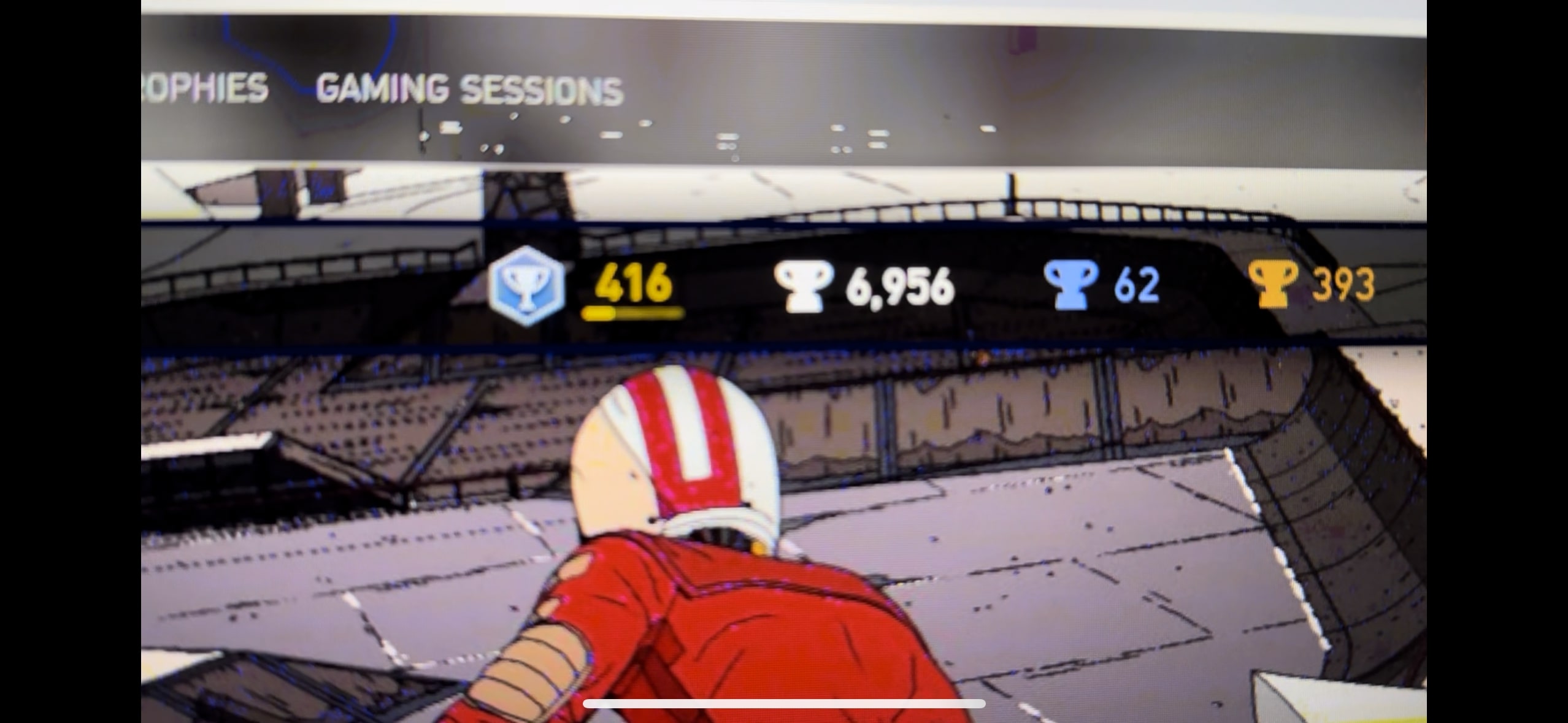

Cca měsíc potom, se mi začala objevovat chyba KERNEL, kde se celý PC zaseknul, na monitoru se ukážou místo obrazu jen takové zelené bity obrysů postav apod., audio jede cca 5 sec ještě dál, ale s PC už nejde nijak reagovat.
Momentální situace je taková, že se tohle stane klidně i 3x za den, a začíná to být dost nepříjemné. Myslím si, že už jen ty zelené bity obrysů postav poukazují na chybnost grafické karty, ale jsem v tomhle nezaučený amatér.
Kernel chyba naskočí ať už při absolutní nečinnosti PC, nebo i při zatížení. Dokonce bych i řekl, že pokud je grafická karta zatížená (hraní her, apod.) tak to se to snad ještě nikdy nefreezlo.
Otázka je, reklamovat grafickou kartu? Popřípadě, je možné otestovat, že to opravdu způsobuje grafická karta?
Používám 2 Monitory. Dodám, že Zdroj je 600W, grafická karta požaduje 550W

Tahle chyba signalizuje až ztrátu napájení, důvod bude v některém předešlém záznamu toho protokolu. Zmíněné rozšíření na 32GB, teď je tam osazeno 4x8GB? To by mohl být důvod nestability. Jaká je celá sestava?

Chyba 41. Ve vsech pripadech ktere jsem videl byl na vine procesor, nebo jeho radic pameti ve spojeni s RAM.
Pokud mas v PC 4 moduly, dej 2 pryc, PC fungujici spolehlive se 4 moduly je spise vyjimka nez pravidlo.

Při posledním výpadku jsem bohužel stihnul vyfotit jen velice nekvalitní foto, kde jsou teď naopak modré bity v obrysech, a pod "gaming sessions" ty čárky, tak to je kurzor.
