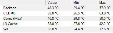

Ttj, to dává smysl. Přijde mi to docela zvláštní, skoro si říkám že ten chladič je tam k prdu, věčně je studenej, ta teplota lítá tak že to ani nemůže stíhat reagovat. Nic nedělám, jen plocha, 40°, zapnu prohlížeč, rozletěj se vrtule, procesor vyletí na 70, hned zase spadne na 55°.
Jinak co znamenají ty jednotlivé teploty? Package, L3, to je jasný, ale třeba to CCD, to lítá během jedný vteřiny 20° nahoru dolu. Nevím jestli se dá vyjet nějakej graf, HWMonitor to asi neumí, ale je to fakt divočina.
Teď jsou teploty nižší než píšu, ale ještě sem nezatopil tak tu mám zimu :D
