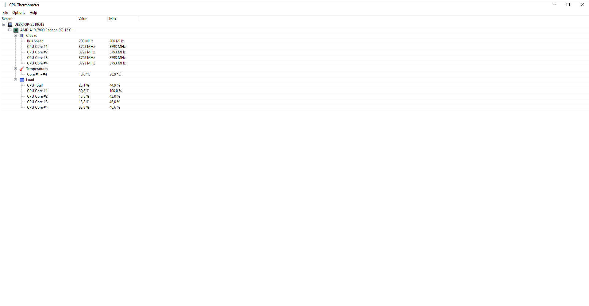

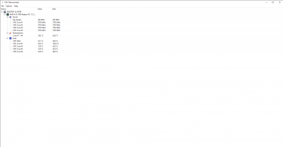

Zasekne se i když jsem v nastavení windowsu pc: Lenovo H50 Teplota:

- zkontrolovat teploty pomocí jiného programu (open HW monitor, aida, motherboard monitor), a to při zátěži. Měly by být vidět i hodnoty napětí (pokud to ovšem ta deska umí).

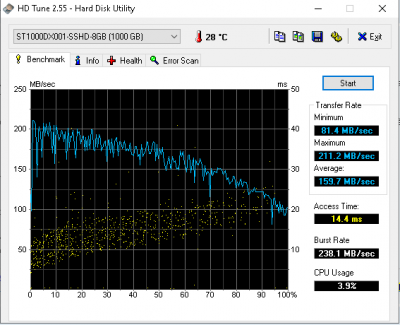

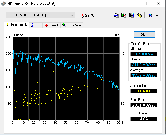

hdtune je tady

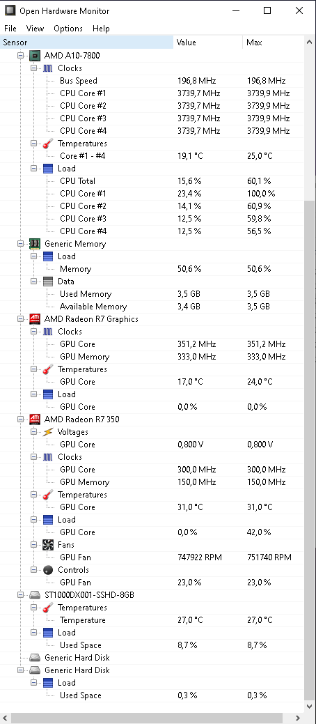

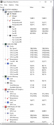

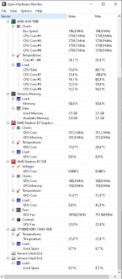

open HW monitor tady
Dodatečně přidáno po 16 minutách 54 vteřinách:
Ten open hw monitor byl focen bez zátěže a s zátěží jsem ho ani nemohl zapnout
