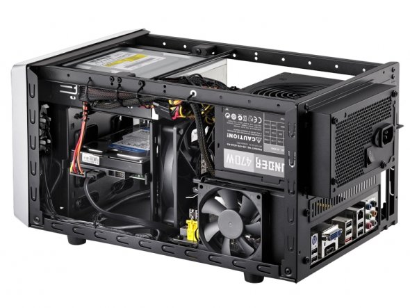

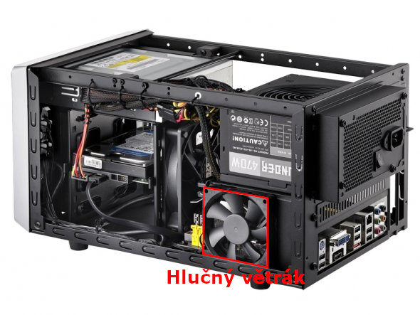

Rád bych se s Vámi poradil o možnosti ztišení mého počítače.
Jde o to, že PC (BARBONE MAXMINI Bronze) má poměrně atypickou skříň (myslím, že je to Mini ITX), ve které je hodně málo prostoru. Chlazení je řešené jedním větrákem přímo na chladiči CPU a jedním větrákem u pravé bočnice (v BIOSu označený jako „systémový“). Zatímco větrák CPU je 4-pinový (PWM), tak ten systémový je jenom 3-pin (bez regulace otáček) a navíc zúžená verze (80x80x15) – a právě ten je poměrně dost hlučný, vzhledem k tomu, že běží trvale na 2400 otáček za minutu (bez ohledu na teplotu). Základní deska je MSI Z87I a ta disponuje 4-pinovým konektorem jak na větráček CPU, tak i na ten systémový.
Momentálně instalovaný větrák je Cooler Master A8015-20CB-3BN-F1: https://www.coolermaster.com/catalog/co ... -fan-80mm/
Problém je v tom, že kdybych si chtěl pořídit větráček nový, nedaří se mi v našich (českých) končinách vůbec sehnat nějaký, který by měl hloubku jen 15mm a zároveň možnost regulace otáček. Proto se chci zeptat, jestli nevíte, kde něco takového sehnat, případně jestli mi nedoporučíte nějaké náhradní řešení (četl jsem o možnosti elektronické regulace 3-pinu, ale nevím, jestli se dá něco takového koupit a zda je to spolehlivé). Podotýkám, že ve skříni je opravdu málo místa – zkoušel jsem dovnitř napasovat klasický 80x80x25mm ventilátor a bez úspěchu (překáží při zavření case). Větší větráčky se zase nevejdou do omezeného prostoru pod zdrojem.
Předem díky za Váš čas.

Chtělo by to vědět co je to za case nebo aspoň nějaké fotky. Řešení s větrákem na bočnici určitě není dobré a chtělo by to možná řešit trochu lépe, než jen výměnou jednoho věntilátoru.

Během zítřka se pokusím nějaké dodat. Zatím posílám jen obrázek z Googlu, ale mělo by to být stejné. Jedná se mi o ten větráček pod zdrojem.

Příspěvek od Fox_25 »
https://www.cnews.cz/klavesnice-mys-vic ... 24-000-kc/
Ten obrázek má ze softcom cube, barbone by měl mít zdroj opačně, teda tak je to alespoň výše v testu a měl ho tak i známý ve stejném PC.

Mimochodem, zdroj je ve skříni opravdu opačně, než na obrázku - ve skutečnosti je ventilátorem směrem dolů.
