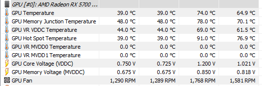

Nechcete si o tom nejdříve něco přečíst, než začnete říkat ostatním, že mají vadnou grafickou kartu?
https://www.extremetech.com/gaming/2965 ... 00-5700-xt
Zapnul jsem na 10 minut Battlefield 4. Teploty Sapphire 5700 XT NITRO+ (sloupec MAX je druhý zprava, na těchto teplotách se to pohybovalo ve hře):
Teplota hotspotu (v ovladačích junction temperature) kolem 95°C NENÍ závada.

jj to si řeknou ti, co kartu vracejí, nebo po záruce vyhodí ...NENÍ závada
jen na Mindfactory má radeon 5000 series 2x vyšší poruchovost, než turing, nevím jak celosvětově ... zrvna ta tvoje m á RMA celkem přívětivé číslo, 3%, takový powercolor, xfx už 6% ... u nvidie byly nejporuchovější 2080ti ... někde až 11% ... každá desátá vreklamovaná
