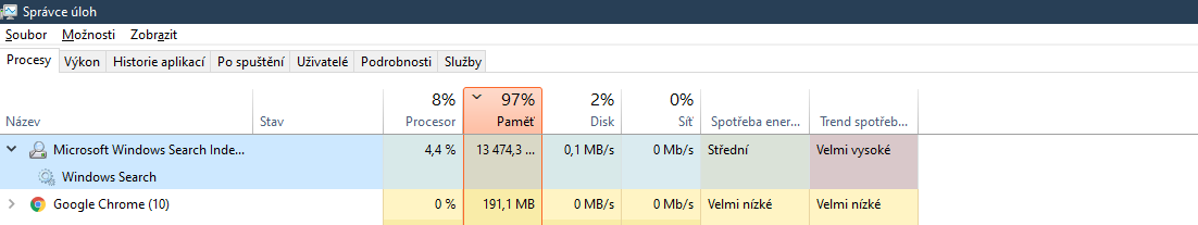

Dobrý den,dneska jsem si všiml ve správci úloh, že mi Microsoft widnows search indexer zabírá celou pamět.
Začíná to s normánlí zabírání paměti, ale během 4-6min to sežere celou pamět na 97-100%.
Při tomto ději se mi zničeho nic i zapla písnička (začlo to blbnout).
Problémy jsem s pc jsem začal dostávat nedávno (před 7 dny), když jsem začal z ničeho nic dostávat modré smrti a myslim si, že je tohle škůdce mého počítače :D.
Prosím o pomoc,
děkuji

Taky chci zmínit, že jsem dělal ve windows test ramek i memtest a ukázalo mi, že mám chyby v ram.
Btw mám 2x 8gb ram.

Memtest jsem dělal a jedna ramka má chyby.
Re: Windows search zabírá 100% paměti
Tak reklamuj.Akurát ,že ak je to kit, tak musíš reklamovať komplet.Na tej jednej bez chýb,beží PC bez problémov?

Jestli je na ni záruka tak to je super, jen taky nevím jestli je záruka na samotnou ramku, když to byl složený pc z mích vybraných komponentů. Vím, že ta chybná ramka mi způsobuje modrou smrt memory menagment, ale nevím proč mi způsobuje windows search 100% usage
