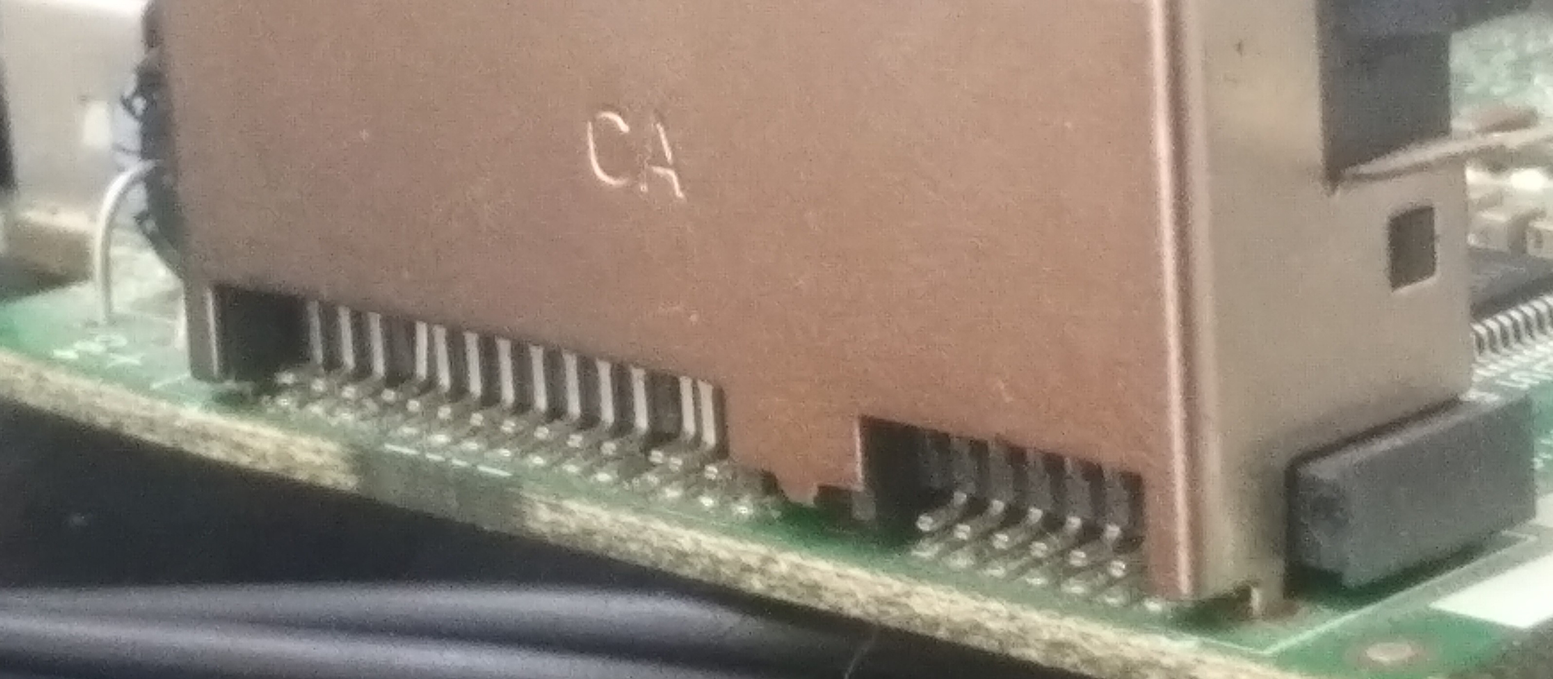

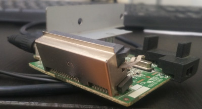

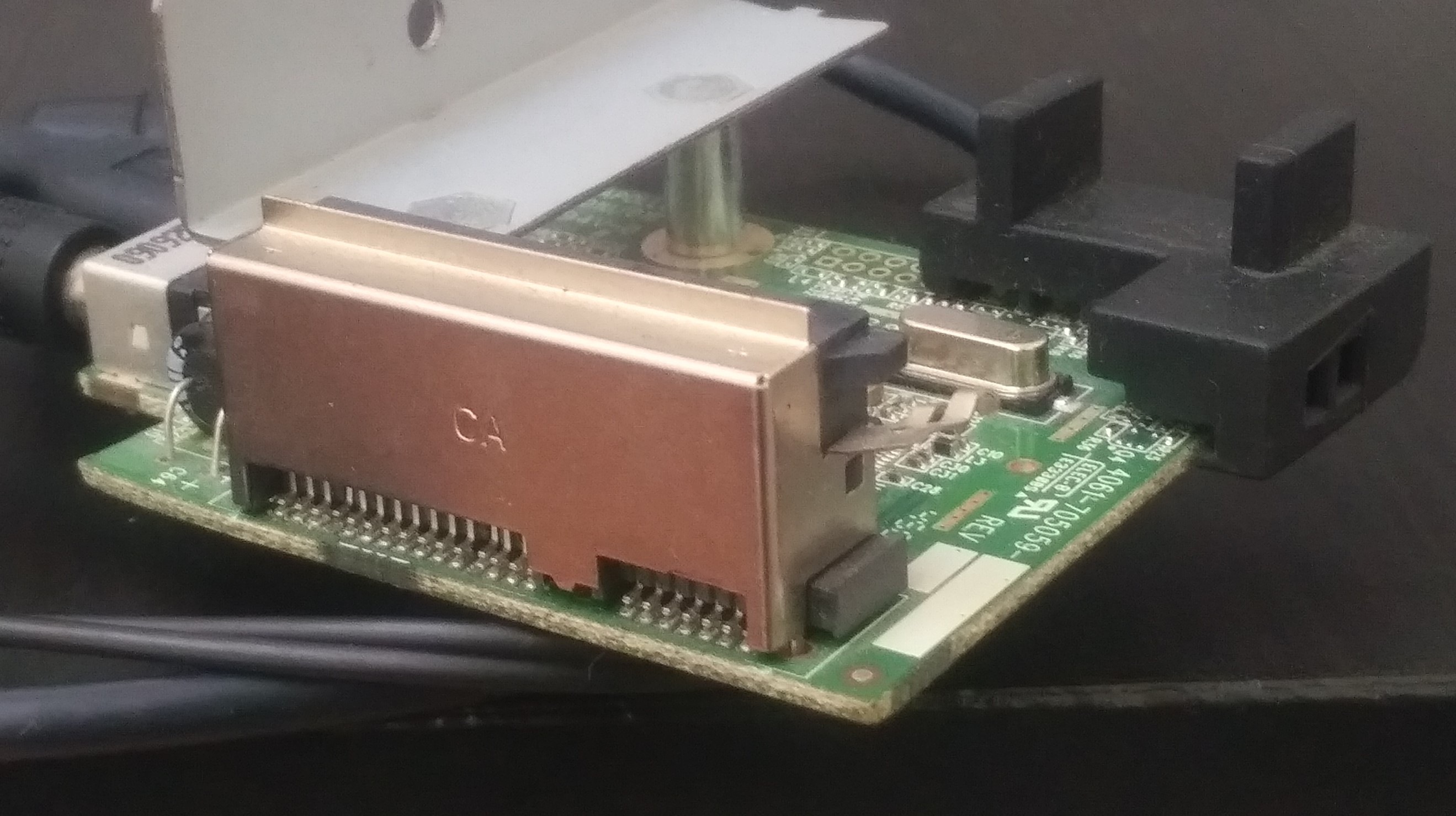

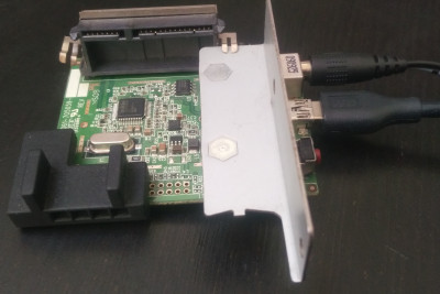

Jedná se o toto zařízení vyjmuté z externího HDD WD MyBook. Napájení ok, USB ok, konektor ok.
Nedopatřením jsem konektor ohnul do této pozice. Nevím jak a kdy, nejspíše se tak stalo při vkládání do krabičky, ve které jsem ho měl, možná přítelkyně.. nevím a je to nepodstatné.
Když jsem ho pak narovnal zpět, piny se odtrhly od desky - jsou velmi tuhé, pinzetou je jde těžko udržet v jejich původní pozici.
Nemám prostředky na to, abych to opravil, piny jsou široké 1mm a mezi nimi je 1mm mezera. Samozřejmě to zkusím, ale s tím, co mám k dispozici, se mi to na 98% nepovede.
Pro mě je tedy jediné východisko data získat zpět jinak.
Někdo ještě jiné nápady, než co padly výše?
Ještě mě napadlo, kdybych sehnal jiný WD HDD, ze kterého bych to mohl vzít..
Má každý WD HDD své vlastní unikátní šifrování?
Pokud ne, shodují se šifrování modelu MyBook? Respektive, musel bych sehnat "jen" jakýkoliv WD MyBook, nebo bych musel sehnat konkrétní model, ze kterého deska pochází?

Že má Western Digital always on šifrování dat čipem buďto přímo na HDD, nebo čipem v externím HDD (viz obr. výše) jsem se dozvěděl z jiného příspěvku, na který odkazoval kolega hned v první odpovědi.
