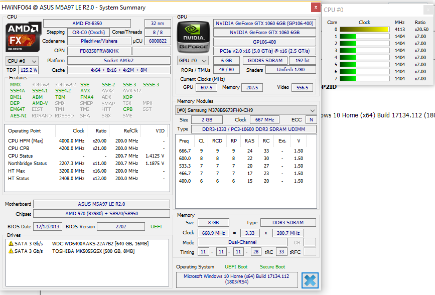

písni pro jistotu komplet sestavu, včetně zdroje a jeho stáří, a mrkni na teploty v zátěži (ideálně postnout full screen z HWMonitoru)...
Re: Hry nejsou plynulé podle mých představ
Zdroj je od Seasonic Energy Knight 500W. A jinak teploty jsou v pořádku

ovladače grafiky máš aktuální?
pro jistotu sem hoď screen z CrystalDiskInfo ohledně stavu hadru...
průbnout vypnout/zapnout HPET v BIOSu, esli se něco změní...

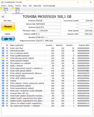

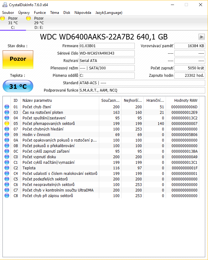

Tady jsou screeny. Ano, ovladač grafické karty je aktuální
stav disků: POZOR
kerej je systémovej btw? doufal sem, že se ti na to něgdo mrkne, já se v tejhle hatmatilce nevyznám
tu poslední věc cosem psal si vyzkoušel?
