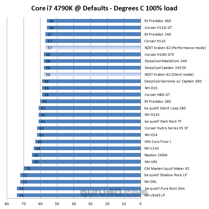

Zkus se nekdy podivat zblizka na radiator nejakeho AiO/vodniho chlazeni a pak zkus pouzit tvoje fyzikalni zakony a mozna te to napadne, proc AiO/vodnik muze chladit tak dobre. Nejde jen o prenos tepla chladicem, ale i o rychlost, jak rychle dostanes teplo z chladicepetr22 píše:Nejaky novy, dosud neznamy, fyzikalni zakon, ktery umozni chladici ktery ani nema
dost velkou plochu aby pokryl cely heatspreader aby za pomoci kvilejici minipumpicky
a kratouckeho chladiciho okruhu chladil lepe, nez poradny kus medi a na nem jeste
vetsi kus hliniku ?
Napovim ti, souvisi to s povrchem.
Ehm, drtiva vetsina AiO kolem 3500 chladi srovnatelne nebo o par stupnu lip nez velky vzduchace typu Noctua NH-D15 apod., ktery pod 1000 novy vazne nekoupis. Custom vodnik je pak samozrejme jeste dal.petr22 píše:Prodejce ti to neprizna, ale laciny vodnik za 3500 Kc chladi hur nez kvalitni vzduchovy chladic do 1000 Kc.
Tady mas tabulku, ten NZXT Kraken X62 stoji kolem tech 3500:
