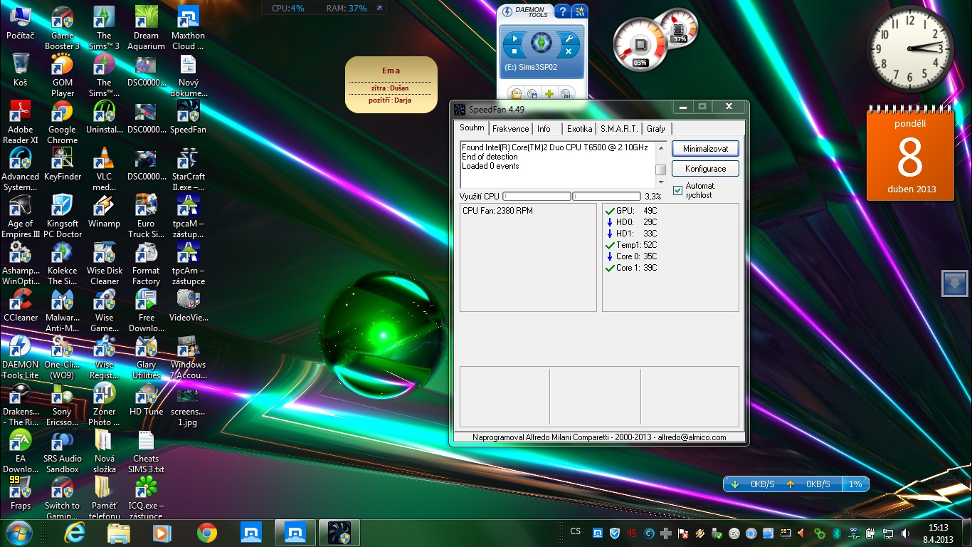

Měl jsem obdobný problém a vyřešil jej úpravou chladící pasty,protože byla všude okolo a ne kde jí bylo potřeba.Třeba ti to pomůže.Původně se mi hřála gk na 100st.a teď je na 50st. vklidu a na 65st.při plném zatížení a cpu je ještě méně mezi 30st.a 50st.Také bys mohl zkusit aplikaci SPEEDFAN,ta ti ukáže veškeré teploty.
