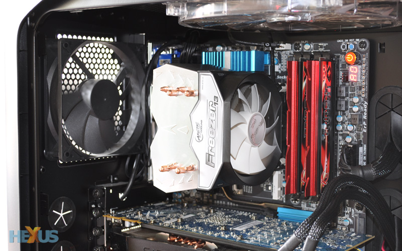

Nechápu jak to myslíš otočit chladič, vždyť je zadní částí přidělaný k procesoru? (procesor je na stropě)iDkcz píše: co kdyby si rovnou otočil ten chladič jak Ti psal

Takto:
Pro představu:

Mám takový pocit že ten chladič o 90° otočit nejde, maximálně tak o 180. U AMD jsem to tak měl dřív taky s AC Freezer 7 pro. AC Freezer 13 by na tom měl být stejně.

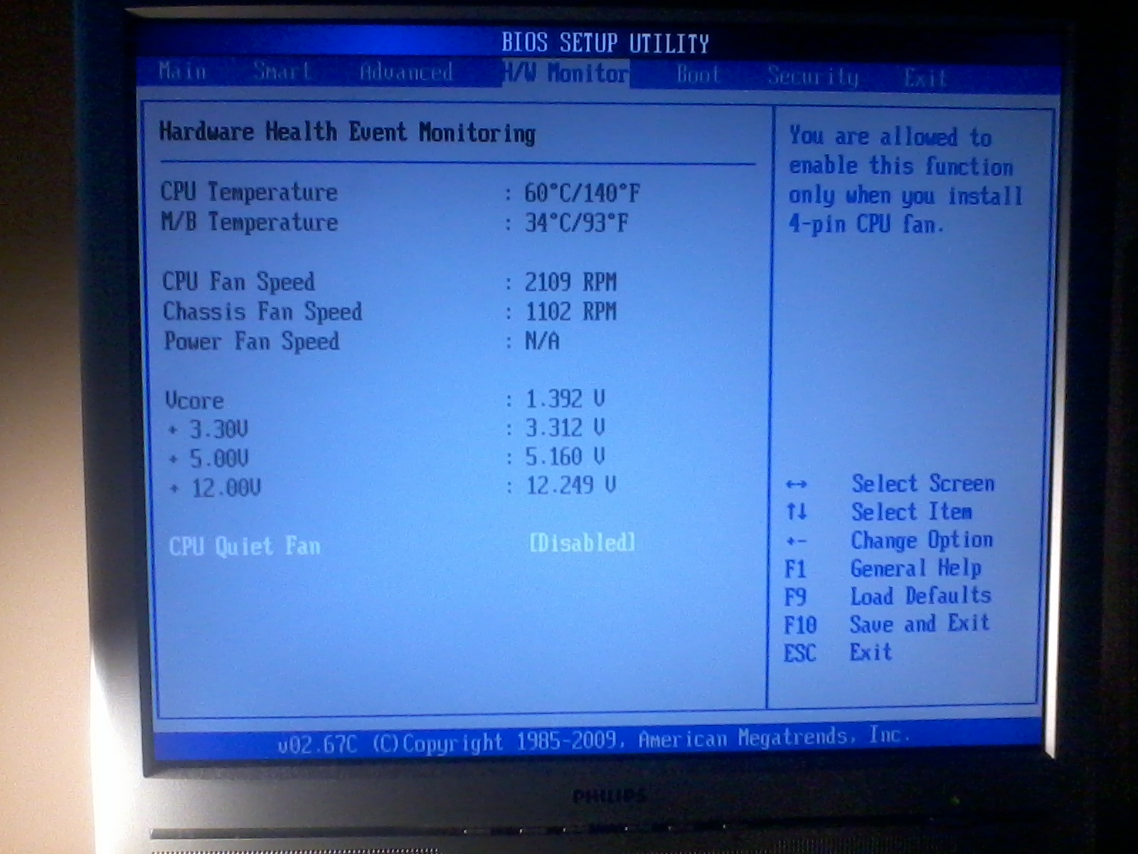

Zde je screenshot z biosu po 10 minutách. Byla to první věc, kterou jsem dnes po spuštění PC udělal, přes noc byl PC vypnutý. Teploty se vyšplhaly z 28° na 60° a case začínal být teplý, takže stejné, spíš horší než u minecraft.

Už to je tragédie, ten CPU misí mít max 65°C v zátěži... Prostě vyřeš to chlazení (HW), jinak se nepohnem, za toto nemůže žádný SW.

Ano chlapče, takže se ukázalo, to co my tady tvrdíte celých 6 stránek... S tímto chladičem by tvůj CPU v zátěži neměl přesáhnout 60 stupnů natož jen v BIOS, kdy nejede na 100% a to do toho ještě nefoukala horká grafika a další věci...
Absolutně nevyřešené chlazení... A ono se není čemu divit. Že je chladič pootočený takhle se dá pochopit, má to spousta lidí, ale okamžitě vyndej z chladicích otvorů ten hnus, který ti z té skříně udělal bednu plnou tepla + okamžitě dopln jeden ventilátor pro odvod tepla. Že ti tam dva ventilátory vhání vzduch je celkem k ničemu, když nemá odkud odcházet a hlavně červený venitlátor ti tak možná ofoukává horní plochu chladiče, což je jak foukání do ohně...
Doslova ty komponenty ve skříni škvařích a koleduješ si o to, aby ti to začaly postupně odcházet. Nemít ventilátor odvodu tepla si můžu dovolit, pokud mám perfektně vyřešené chlazení a hlavně pokud mám zdroj nahoře, přes který je vzduch odváděn ven. V tvém případě se teplý vzduch nahoře hromadí a jen cirkuluje po celé sestavě.
Bedna je vyřešena perfektně, jen byl debil ten, co to stavěl. Stačí trošku uspořádat kabeláž, vyčistit, vyndat ty "filtry" z otvorů a doplnit ventilátor a máš teploty v naprostém normálu a můžeš si snad dovolit i menší taktování

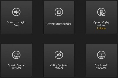

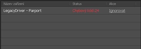

Také jsem zjistil, že mě driver booster upozorňuje na 1 problém s HW. To by mohlo s mým problémem souviset také.
