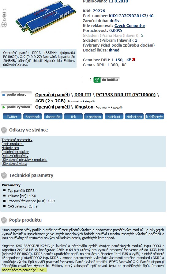

díval jsem se na parametry těch tvých pamětí....optimal. pracovní napětí je 1.5V....ty máš v biosu nastaveno 1.6V...to znamená že by se mohly po delší době zahřívat.Jinak ten komp musí na IDE mode a XP šlapat bez problémů.AHCI bych tam nedával ..přínos je neznatelný a někdy jsou s ním potíže.

Otázkou tedy je, proč tam deska automaticky nastavila 1,6 V. Jinak koukl jsem do skříně, všechny komponenty ošahal a neřekl bych, že by některá enormně topila..vše mi příjde v normě a dle Everestu tomu tak i skutečně je..
Začínám být bezradný..je fakt, že jsem nastavil Native IDE, snížil RAM na 1,5 a vypnul SATA 3.0 a budou tomu téměř dvě hoďky co jedu bez záseku..jsem zvědav..
