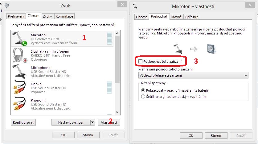

Pravým klik na ikonu reproduktoru vpravo dole > Zařízení pro záznam > obrázek

mmmartin píše:Pravým klik na ikonu reproduktoru vpravo dole > Zařízení pro záznam > obrázek
Díky, už to asi funguje...
