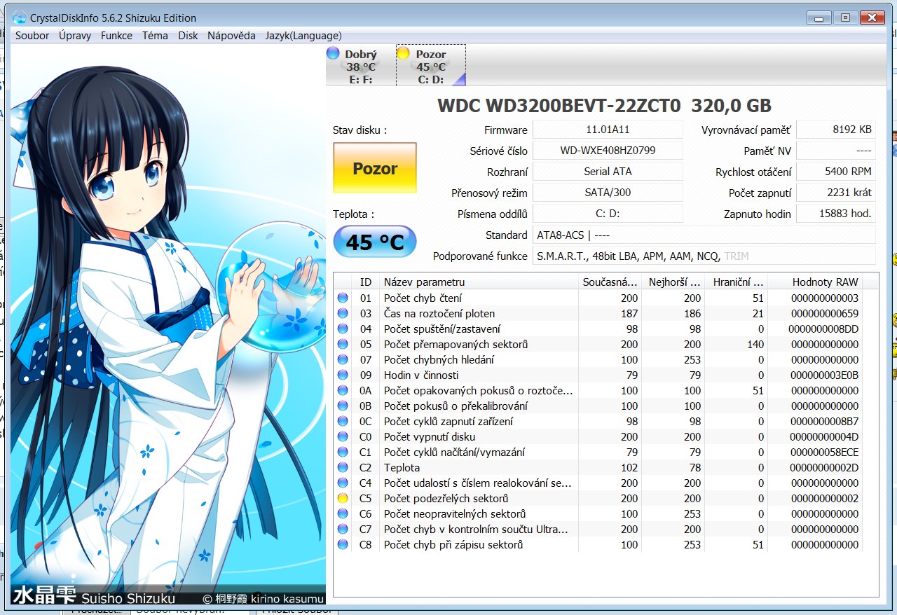

Zhruba před dvěma týdny mi začal zamrzat samovolně notebook. Nejprve se zpomalil, pak postupně nešlo pracovat s některými z otevřených programů (obvykle používám něco / všechno z kombinace Firefox, VLC player, MS Office, Windows Media Center), až nešlo nakonec kliknout na nic (kurzor myši nadále ovládat šlo), nepomáhalo ani ctrl+alt+del. Pomohlo jen vypnutí notebooku tlačítkem, které trvalo nepoměrně déle, než obvykle v obdobných situacích.
Po nastartování proběhl CHKDSK, kterém u jsem ale v tu chvíli nevěnoval pozornost, následně jsem aktualizoval antivir (Avira), anti-spy (Spyware Terminator), aktualizace mých Win Vista (32bit), i Comodo firewall. Všechny jsem nechal testovat celý systém, nenašel nic neobvyklého. Následně jsem si vzpomněl na CHKDSK a spustil ho uživatelsky, kontrola objevila (a opravila) nějaké vadné clustery/sektory (prostě něco, přiznám se, že nejsem až tak technicky zběhlý). Následně počítač fungoval další zhruba týden bez potíží, pak se ten samý problém začal opakovat.
Počítač zamrzá v různých intervalech i situacích. Někdy hned po nabootování, někdy během činnosti, někdy během nečinnosti, když je pouze spuštěný na stole, bez jakýchkoliv aktivních uživatelských programů. Zapátral jsem na PC-Help fóru a přišlo mi, že bych mohl mít stejný problém, jako tento uživatel: viewtopic.php?f=39&t=116647 proto rovnou přikládám screey z programů CPIID a CrystalDiskInfo. Systémový disk hlásí potíže - myslíte, že problém bude tady? Nebo mám poslat log z HijackThis? Nebo radíte něco úplně jiného? Předem díky za odpovědi.

1. Stáhni si HD Tune a proveď Error Scan. Zřejmě tam budou nějaké špatné bloky (červené čtverečky).

HD Tune ukázal jen zelené kostičky, červené žádné. CHKDSK jsem zkusil ještě jednou, s parametrem /F a zde je výsledek (poznámka, potřebuji počítač k práci, takže řešení problému samozřejmě odkládám a odkládám, zamrzání se opět začalo objevovat častěji a častěji, po novém CHKDSK opět stroj běží bez potíží (zatím))

Je tam pár chyb týkající se svazku s názvem VistaOS.
Výměna disku bude nezbytná.

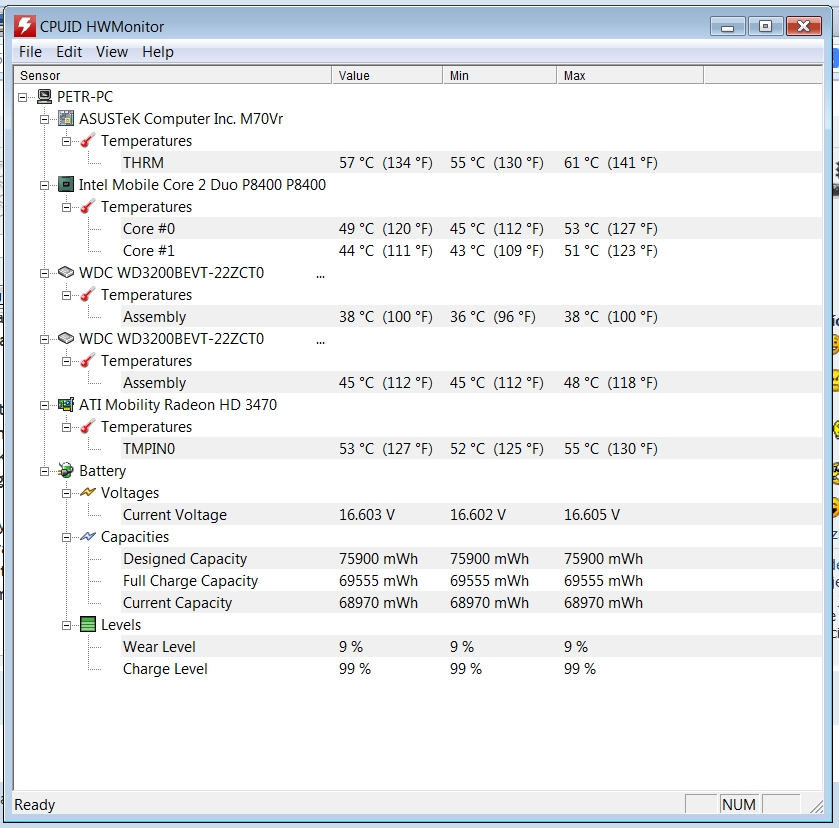

Tak a teď ještě zjistit, jak jsi na tom s teplotami při zátěži. Pokud ten tvůj úvodní screenshot je z doby, kdy nebyl ntb vytížen, určitě se to při zátěži ještě vyšplhá. To by také mohlo být příčinou.
Stáhni HeavyLoad. V HeavyLoadu udělej zátěžový test a nech ho běžet běžet tak 10-20 minut a potom sem dej screenshot z HWmonitoru.
Nechals ten ntb někdy čistit?

Po naklonování už jsem si oddechl, že data snad přežijí a jal se testovat s HeavyLoad:
ten "lepší" disk je v klidu nějakých 32-35 stupňů, na Heavy Load nějakých 48, 49
ten špatný (asi špatný) dělal v zátěži nějakých 56, 57 stupňů
Špatný disk jsem vymontoval (pozice disků neměnil), vyfoukal prach, nabootoval, od té doby (zatím) spokojeně funguji. Takže hádám, že problém uzavřen, kdyby se potíže opakovaly, budeme muset začít hledat jádro pudla úplně odznova, někde zcela jinde, že?
