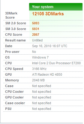

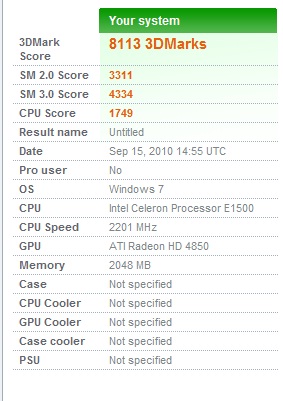

Máš nové ovladače grafiky ? V jakých hrách konkrétně ?
Osobně jsem měl jak Radeon HD3870(trochu výkonější 3850) a Radeon HD4850 v sestavě a rozdíl poznáš snad jen podle vyšších FPS.Vizuelně těžko.Mám obě grafiky otestované ve 3Dmarku06 a skore uložené.Testoval jsem je jak s Celeronem Dual Core,tak s Core 2Duo na 3,2Ghz,takže podobný upgrade jako ty.Rozdíly tam rozhodně jsou.Viz příloha.Stáhni si 3Dmark 2006 nebo i 3Dmark 2011,otestuj a hoď jsem skore.Porovnáme to.
