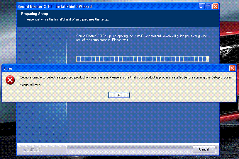

Zdravím, mám zvukovou kartu Creative Xtreme Fidelity, ale dneska mi z ničeho nic přestal fungovat zvuk. Tak jsem zkoušel najet do panelu creative, ale psalo mi to, že nemůže najít hw. Ve správci zařízení mám multimediální zvukový adaptér se žlutým otazníkem, když ho odeberu a restartnu PC, tak mi to znovu zahlásí, že byl nalezen nový hw (multimediální zvukový adaptér). Když chci nainstalovat ovladače, které jsem ke kartě dostal, oznámí to při instalaci chybu viz. screen. Už opravdu nevím, co mám dělat. Díky za případnou pomoc.

První odinstaluj staré ovladače a pak nainstaluj nové. A začalo to dělat po nějakém zásahu do systému? Mě se tohle stalo když jsem taktoval procák, musel jsem ho zpátky podtaktovat a vše běželo jak má.

Tak je to vyřešeno. Kouknul jsem do PC vytáhl a znovu nacvakl zvukovku a podařilo se mi nainstalovat ovladače. Zvuk zatím frčí. :blush:
