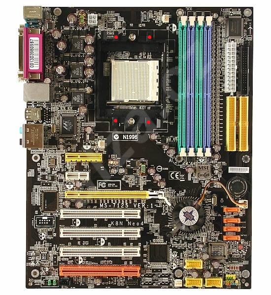

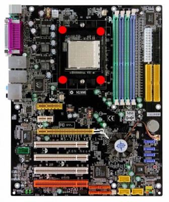

Vlastním MB ´K8N Neo4´(socket 939), do kterého jsem koupil nový chladič na procesor - CoolerMaster Hyper TX3. Ovšem dostalo se mi rozčarování při uchycení chladiče, který disponuje 4 "packami" pro uchycení na MB. Můj MB bohužel nevlastní ony 4 dírky - viz obrázek - označeny červené body. V tuto chvíly vůbec netuším, podle čeho bych měl vybírat nový chladič, neboť o uchycení k MB nejsou u prodejců dostatečné informace. A nebo jsem někde udělal koninu. (napadá mě snad zhusta vrtnou 4 díry do MB).

Já nevidim problém, však tam jsou 4 packy...
viz obrázek.
viz obrázek.

to jsem se špatně vyjádřil. Máš pravdu 4 ´packy´ tam jsou, ale na (asi) součásti původního chladiče.

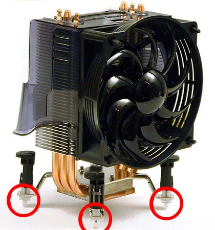

Ten chladič který jsem koupil, má takové 4 hroty z umělé hmoty (vypadaj jak malé šipky), které se zacvaknou do dírek v MB - viz obrázek.
takže když jsem odmontoval tu umělou hmotu okolo procesoru - zjistil jsem to co jsem popisoval.
Takže potřebuju chladič, který je kompatibilní a lze ho upevnit.

Určitě jsi k tomu měl toto příslušenství http://www.czechcomputer.cz/uploadimg/U ... 767233.jpg" onclick="window.open(this.href);return false;
A uvnitř byl určitě návod jak ty spony připnout k chladiči a následně chladič přichytit k desce

Vždyť v balení u tohoto chladiče by mělo být i uchycení na sockety AMD.Tedy alspoň já jsem to tak u typu CoolerMaster Hyper 212 měl.Odšroubuješ ty packy a namontuješ tam uchycení na s.939.Je to určitě i psáno v manuálu k chladiči.

Hmm, to byla zajímavá myšlenka. A věru pravdivá. Prošel jsem znovu návod a mezi několika obrázky jsem našel i jeden zablouděný ve kterém je to znázorněné. Je vidět, že pečlivosti jsem návodu moc nevěnoval.
S úctou mockrát děkuji.
